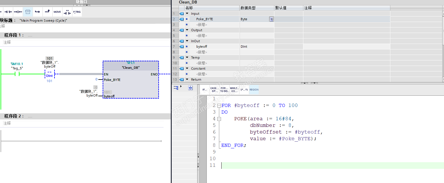

你为何要加这个Byteoff<>101的判断?你的db块中定义的变量也是byte类型吗?你的db块中的数据类型要和byteoff的数据类型一致才行。我测试可以全部赋值新值的。
