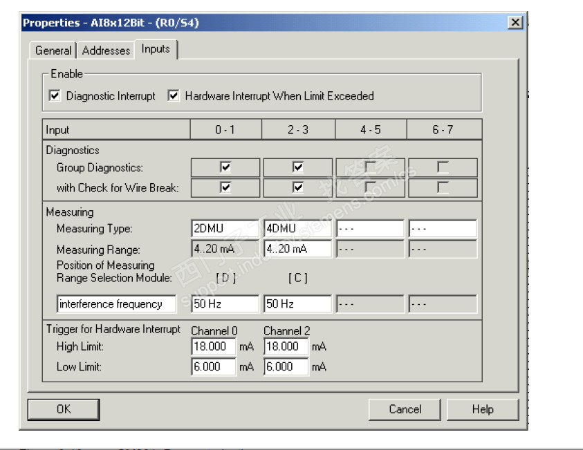

你的意思是模块331的背板卡槽选择是2线制电流信号,模块的卡槽是指向D,
STEP7中的默认是电压信号,这样应该是不可以的,显示正常。我觉得可能作者您看错了通道号或者说给的不是最终程序。
我希望你看清楚每个卡槽对应2个通道的输入类型,step中的组态也是每组设置对应2个通道,详细的你看一下附件的图片。
补充,如果你确定通道号,模块的PI地址都是对应着现场变送器的,先确定柜内有没有其他的变送器,在对此信号进行变松为电压信号,如果没有,
那么你可以使用万用表进行测量,如果就电压信号,你可以测量到电压信号,如果是电流信号,记得在不影响设备正常使用的情况,进行对万用表串联,就可以测量出MA信号(测量MA信号,可以在停机的情况下使用,电压信号直接并联连接即可,无影响)。
