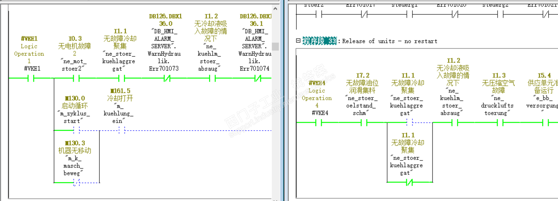

因为I点使用的映像区中点的状态,且每周期只读入一次,所以建议检查两段程序中间是否有对该点的操作,如复位或写0操作等。
另外,你监控的两个图片不一定是在同一个扫描周期中抓图的,所以,不同扫描周期中I点的状态也可能不同,这是由输入点实际状态决定的。
补充
使用变量表在线监控一下I1.1,若一直为1,无闪烁,说明是PC与CPU在线监控窗口更新的问题
