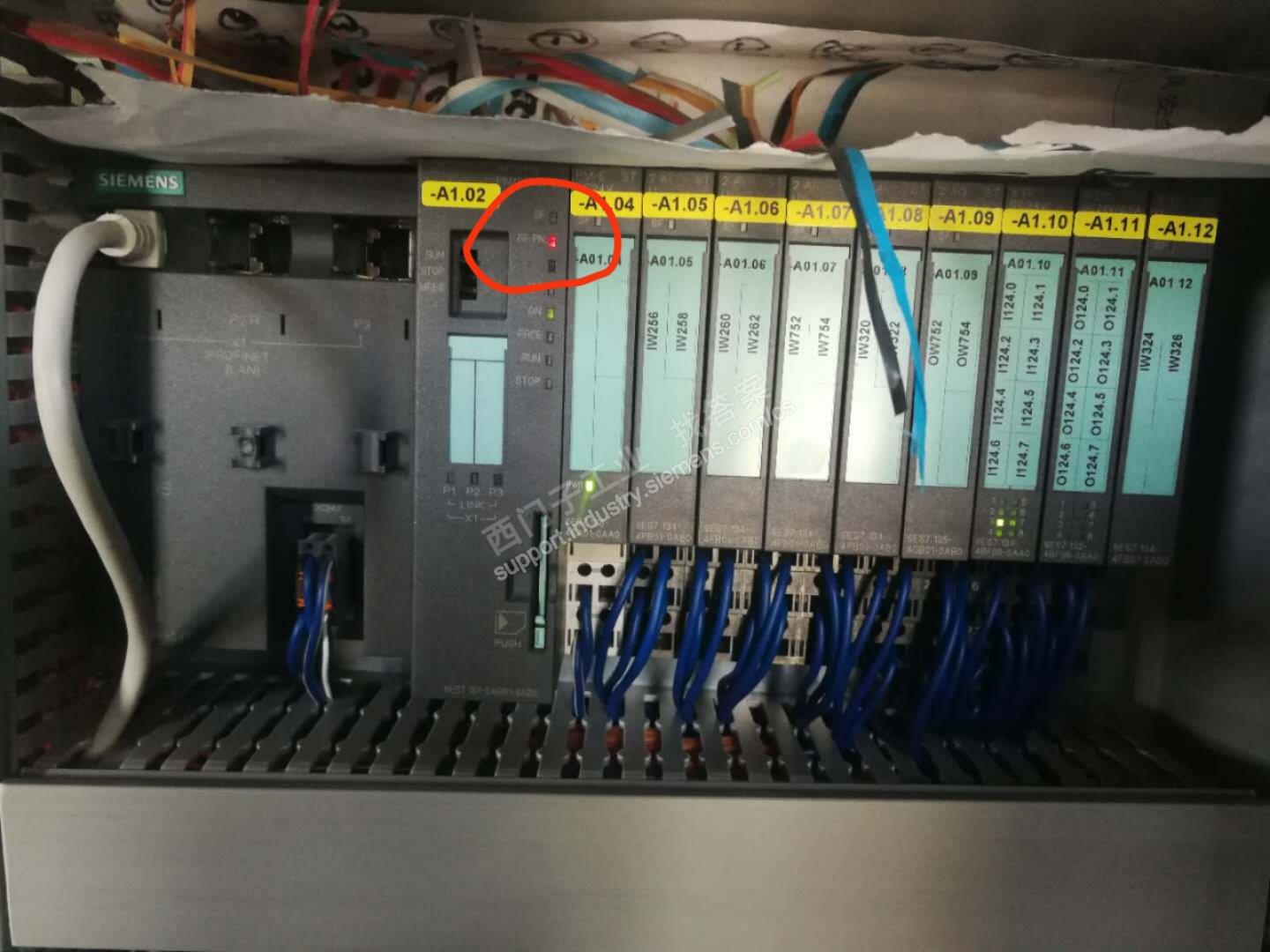

我看你网线插着PROFINET接口指示灯都不亮,估计CPU坏了
程序你应该有备份的吧,你把CF卡中的程序清空再试下。
另外量下电源电压是否正常
