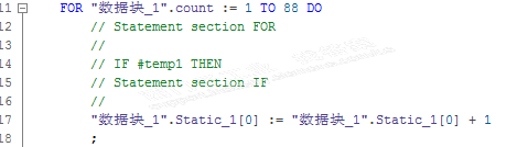

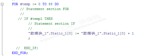

这个FOR循环每个周期都要执行一遍,也就是说一个周期执行一次加1循环;下个周期执行到这里还要执行一次加1循环,所以这个数值会一直累加。你想要的效果是触发一次循环就结束,那么就设定个条件比如需要触发循环时,置位M10.0,M10.0有效则执行此程序片段,否则不执行,执行结束此for循环片段后复位M10.0,直到下一次你再置位M10.0
