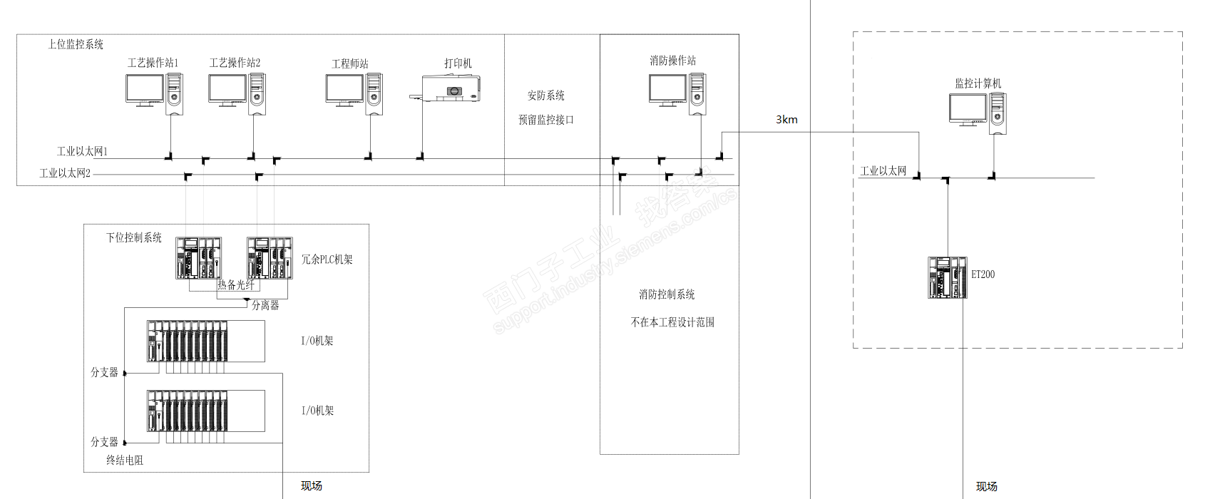

分站这样配置:IM153-2两个 其他就是IO模块
1、设计院的图纸,就设计原理而言,没有问题;就设计实际要求而言,只有用户自己才能了解。
2、能提供一套硬件配置吗(最经济的)?
硬件配置必须满足设计要求,最经济的未必能满足实际要求。
在此给出一个教科书中的典型配置,仅供参考:
、《S7-400h硬冗余系统配置教程》下载:
http://blog.gkong.com/uploadfile1/2007129162211258.pdf
3、有一个通过以太网和S7-400通讯的分站ET200M, 这个应该是不能实现的吧?
完全可以实现。参考:
、PLC300和ET200M以太网通讯:
https://wenku.baidu.com/view/64e3bfddee06eff9aff8070a.html
4、另外一个距离几公里的怎么配置比较好,也做一个从站。
可以采用光纤。
至于硬件配置是根据你项目的工艺流程、控制要求来进行选型的。在不清楚你项目的工艺流程、控制要求情况下,无法给出相关的答案。
