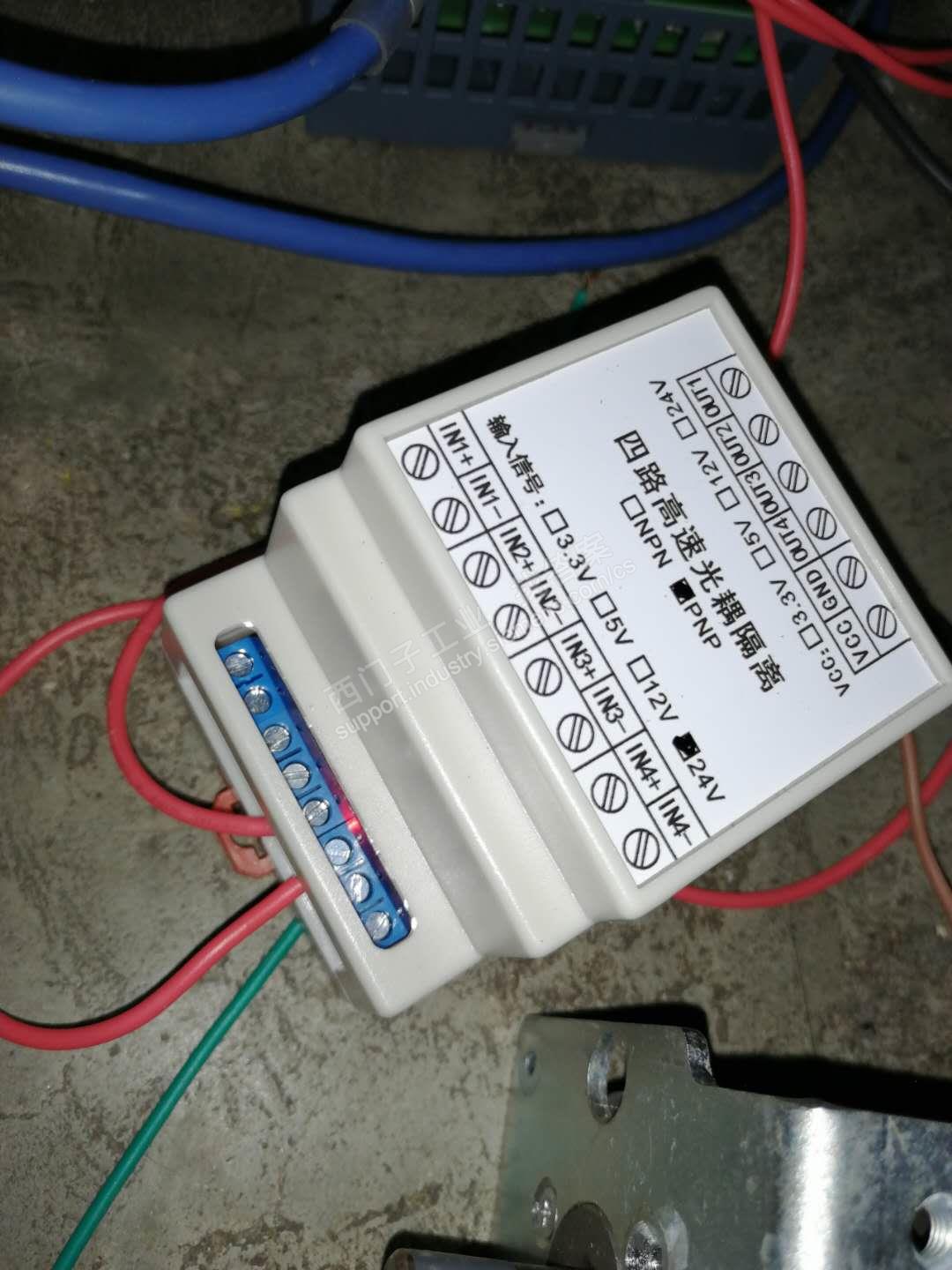

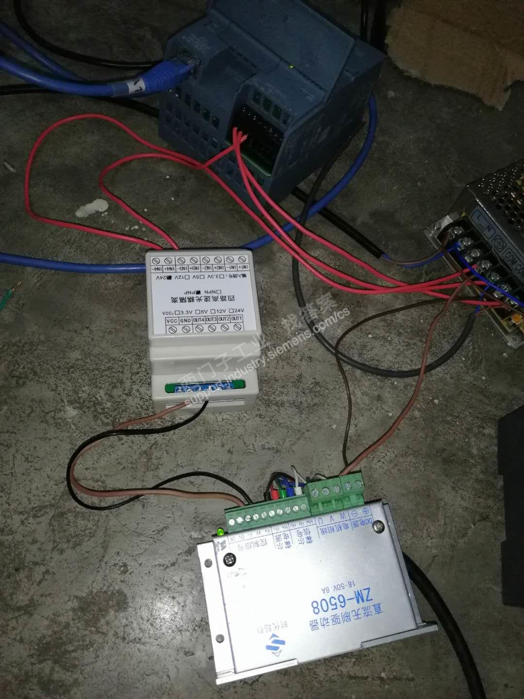

VCC你还没接线!输出模块需要电源!
回复:VCC和GND是输出模块的输入电源!VCC接24V,GND接0V!
耦合器没有接线图说明吗?
你先接24V测试一下输出的电压是多少!
