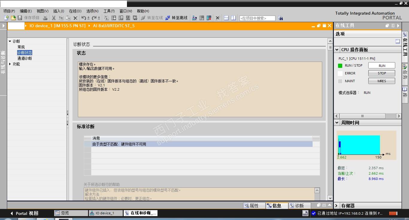

在线诊断状态说的很明白,安装的固件版本与组态版本不一致。

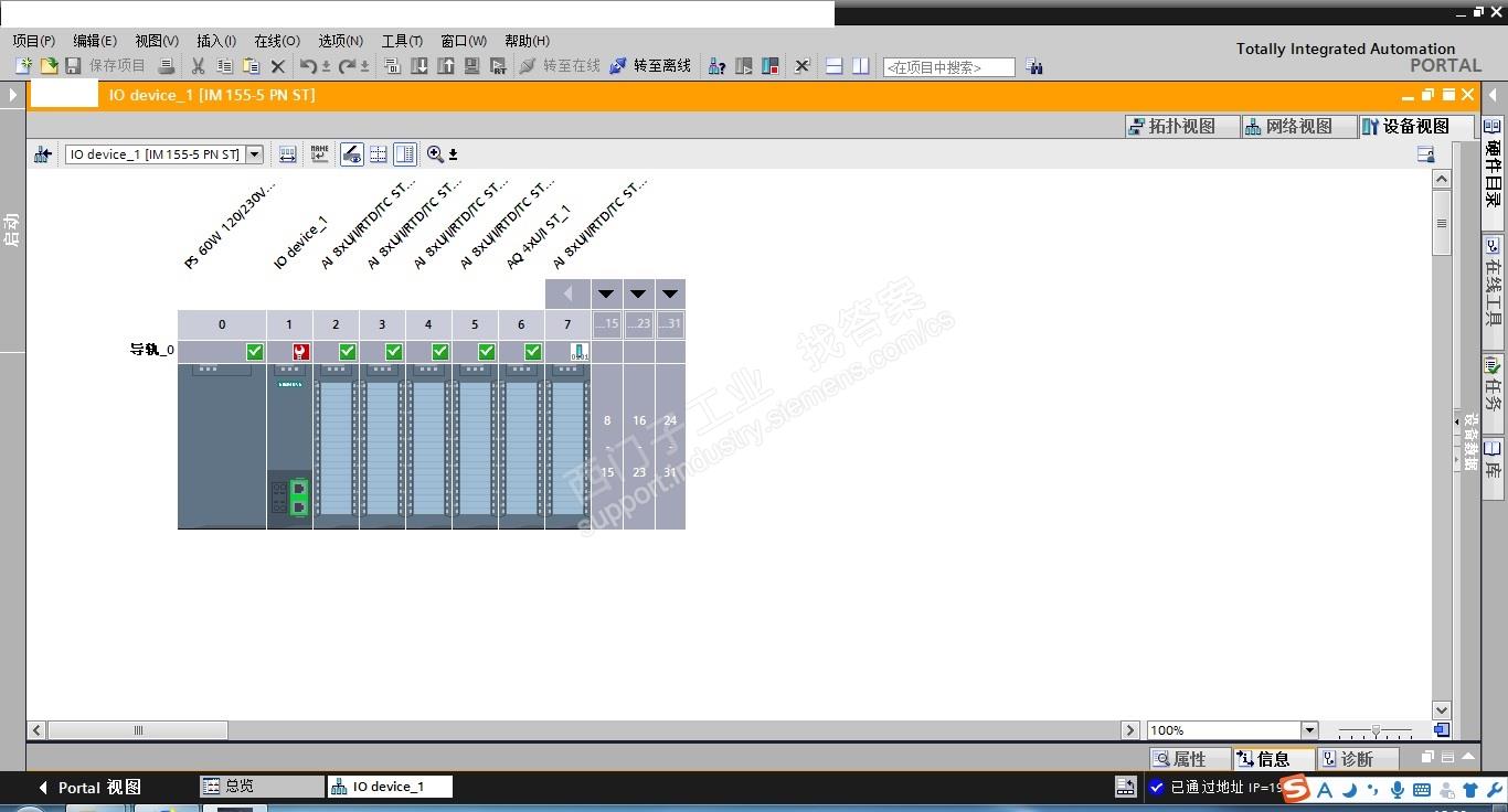

两种解决方案:1、在硬件组态里将固件版本改为V2.1;2、下载固件升级包,升级固件到V2.2。

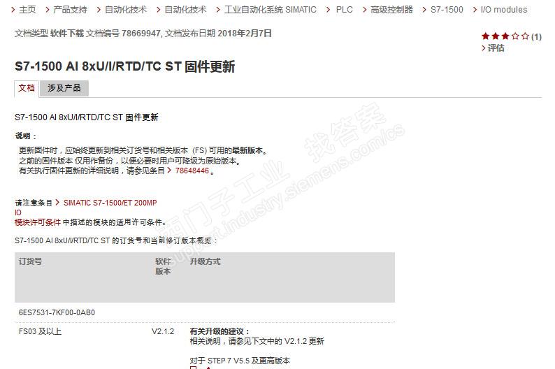

固件升级包下载地址如下
不好意思,链接贴错了。固件更新版本确实没有V2.2,博图V15.1里面能不能将组态版本改到V2.1?如果不能,试试用低于V15.1版本的软件组态。
