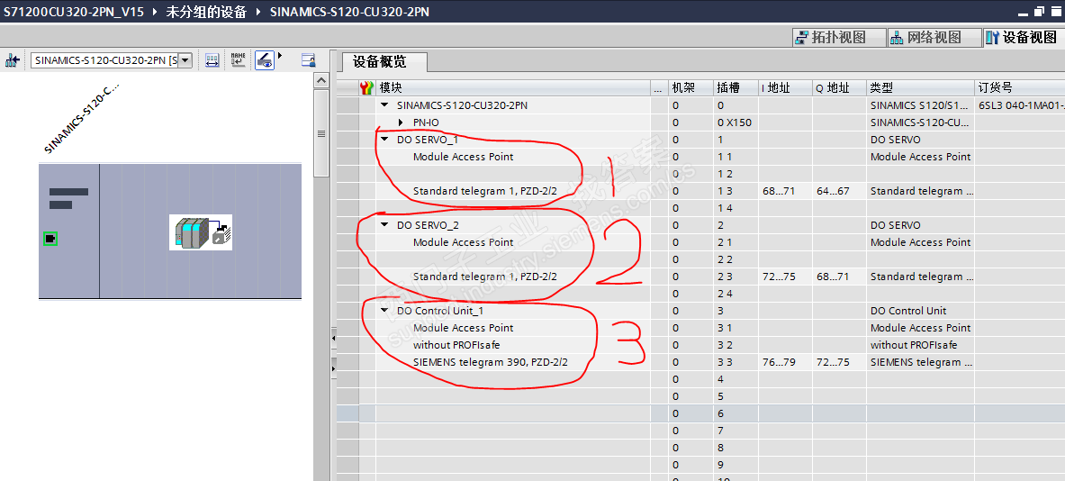

另外是不是CU310-2PN只有一轴,所以只有一个报文?
