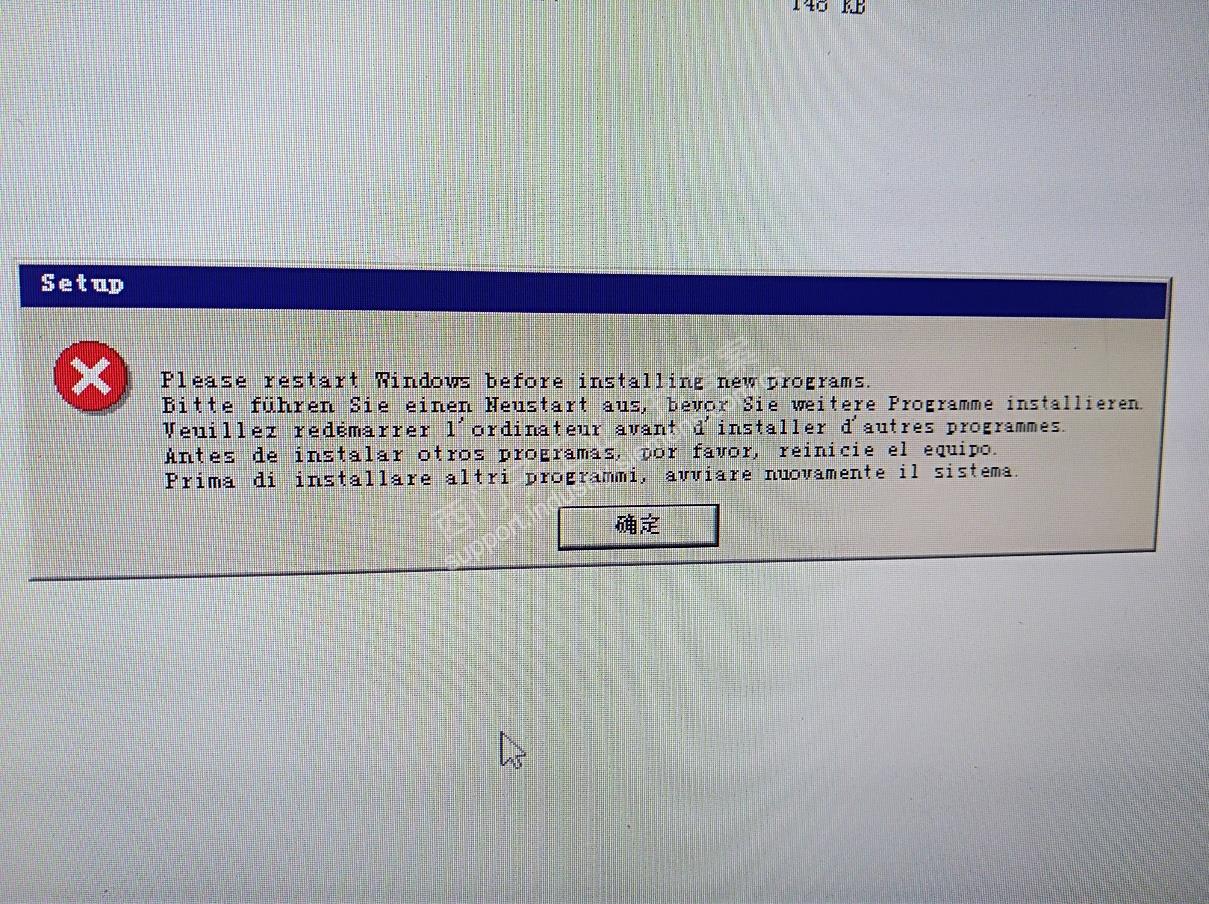

这是要你重启电脑,有时候电脑装了一些杀毒软件重启后还会有这个提示,可以按照下面的方法删除一下注册表
技巧|西门子软件安装时总是提示重启怎么办?
http://www.ad.siemens.com.cn/club/bbs/post_one_floor.aspx?b_id=20&a_id=1499736
单击开始>运行,输入REGEDIT,然后按ENTER键打开注册表编辑器,
在注册表内“HKEY_LOCAL_MACHINE\System\CurrentControlSet\Control\Session Manager\ ”中删除注册表值
“PendingFileRenameOperations”
不要重新启动,继续安装软件。
如何在Microsoft Windows XP/Vista/7 操作系统中禁止信息“在安装任何程序之前请重新启动电脑”
