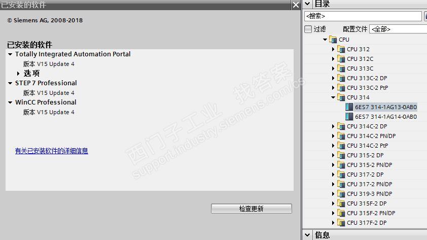

6ES7231-5ND32-0XB0这个模块目录里有,我的是V15 UPD4,见图片:
5ES7314-1AF11-0AB0这个模块太老了,博途不支持,2006年就宣布取消了,2010年停产。他的后续产品是6ES7314-1AG13-0AB0,在目录里有。
