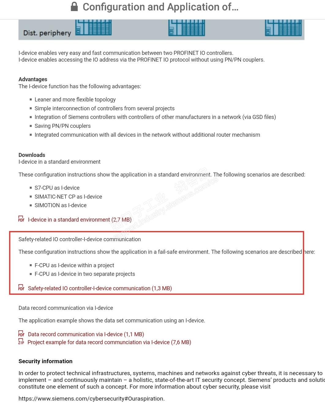

SENDDP与RCVDP功能块用于具有安全相关功能的IO控制器与智能设备(i-device)之间数据通信。可以是同一项目中F CPU作智能设备,也可以是两个不同项目中F CPU作智能设备。
IO控制器与智能设备(i-device)之间的安全相关通信在F-CPU的安全程序之间传输固定数量的故障安全数据。与标准通信不同,IO控制器或智能设备(i-device)创建的传输区域不能直接访问输入与输出,数据需要使用"SENDDP"指令发送数据,使用"RCVDP"接收数据,数据存储在配置的传输区域中。传输区域由输入和输出地址范围组成。
