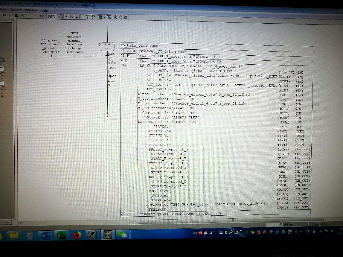

S1 CALL, 是步激活时,调用一次后面的子程序;
S1 R,是步激活时,复位后面指定的状态位;
N C,步处于激活状态,且满足互锁条件时,置位后面指定的状态位;
CALL, 步处于激活状态,一直调用后面的子程序;
N ,步处于激活状态,置位后面指定的状态位。
