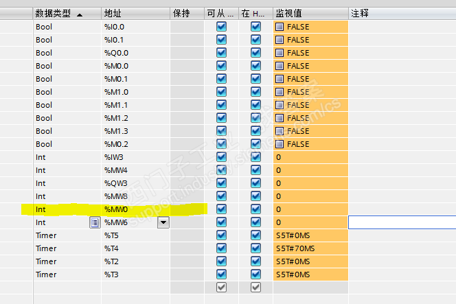

请高手解惑,感谢(涉及变量如图)
1、可能在硬件组态中,把MB0定义成了系统时钟寄存器。请参看链接中第 5 章时钟寄存器章节。
如图将框住部分的勾取掉。
Step7中有关时间和定时器的使用和例程(很有价值)
ID:84136147发布日期 2014年3月11日
https://support.industry.siemens.com/cs/document/84136147
2、用交叉引用检查,程序中对MB0、MB1 的字节引用
对 MW0、MW1 的字引用
对 MD0、MD1 的双字引用
以及对 M0.0-M0.7M1.0-M1.7 的位引用
