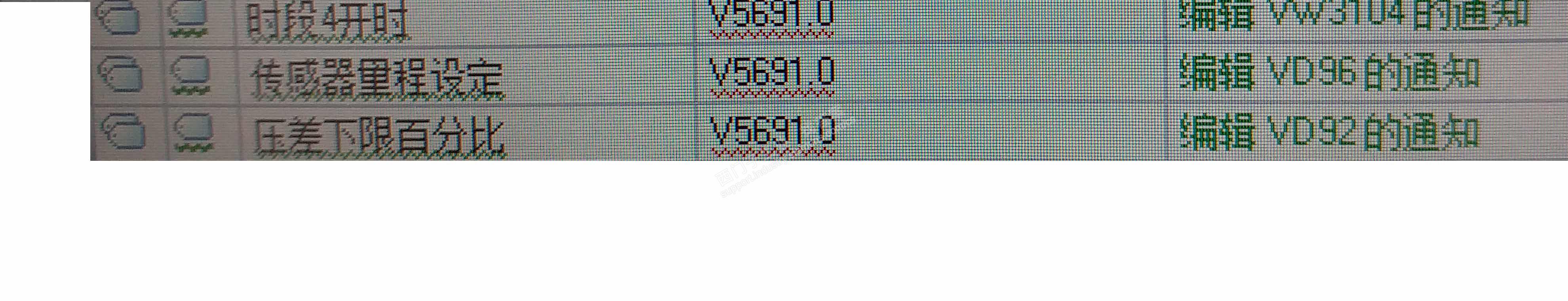

变量地址出现错误,检查下Step7 Micro/WinM smart内配置向导TD400C时分配存储区与TD400C硬件配置存储区是否一致。TD400C硬件设置PARM BLOCK ADDRESS(参数块地址):设定参数块起始地址,要与CPU向导中设定的参数块起始地址一致(文本显示向导配置中最后一步:分配存储区)。如果这里的地址设置不对,会引起无参数块错误或乱码及数据错误。
补充:TD400C用户菜单可以添加8个菜单界面,菜单界面下又可以添加8个画面,每个画面可添加6个VB,VW,VD变量,每个变量对应存储器位依次增加不会重复。你这种情况很少见,应该是分配存储区冲突导致地址混乱,建议你备份现有程序,删除文本显示向导,重新运行向导。
