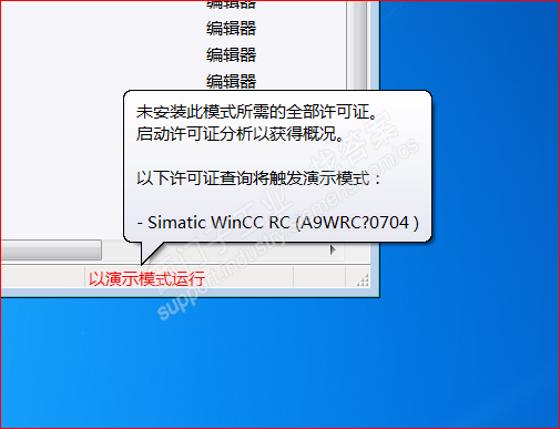

删除C盘的AX NF ZZ后,需要删除垃圾箱里的文件,或者右键C盘属性、垃圾清理。再找找其它盘有没有AX NF ZZ,最后重新启动一下!
你是指那些带红色的授权一直有吗?那是提示你这些授权没有安装,你在视图里选择已安装授权,这些红色的就不会显示了。
虚拟机做一个系统备份,还原很快的!安装好软件后备份,以后有问题直接还原备份镜像。
