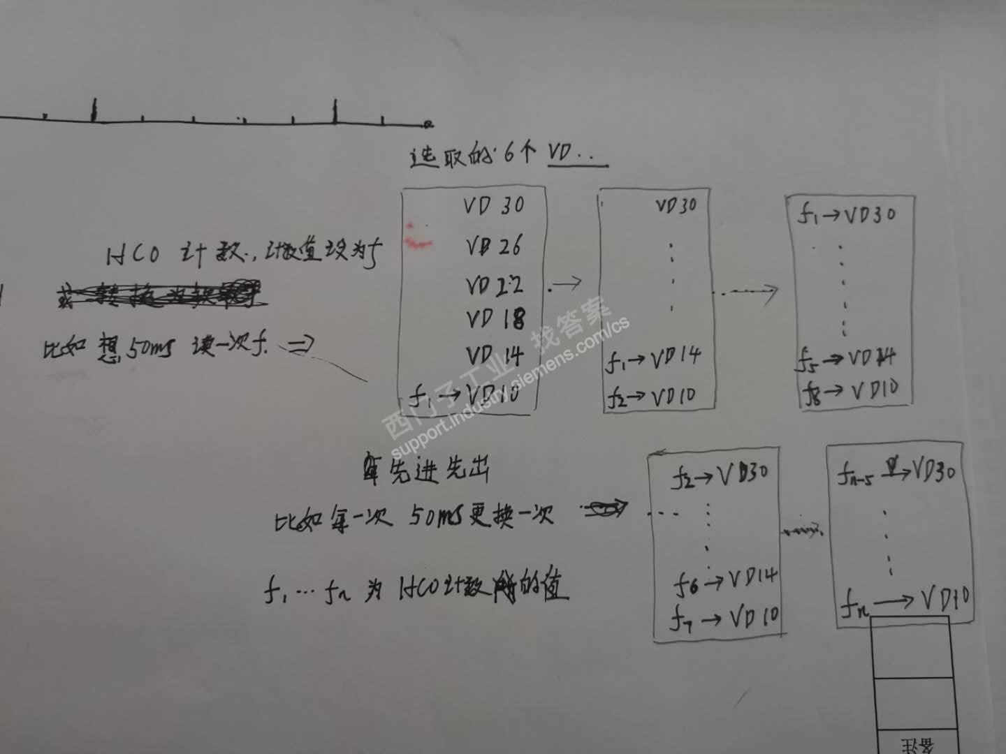

实际上你的问题是如何应用表格指令。
FIFO、LIFO可以解决你的问题,指令应用参考F1帮助中的例子程序。
补充问题回复:
如果传送的数据少,可以用图2的程序movd做。
图1是几个误区,时间间隔定时器不能够用特殊标志位SM0.0加上升沿,这样不会产生上升沿脉冲,指令也就不可能正确被执行。
你既然想用时间50mS间隔,建议使用定时中断,在所连接的中断子程序进行你的传送操作。
