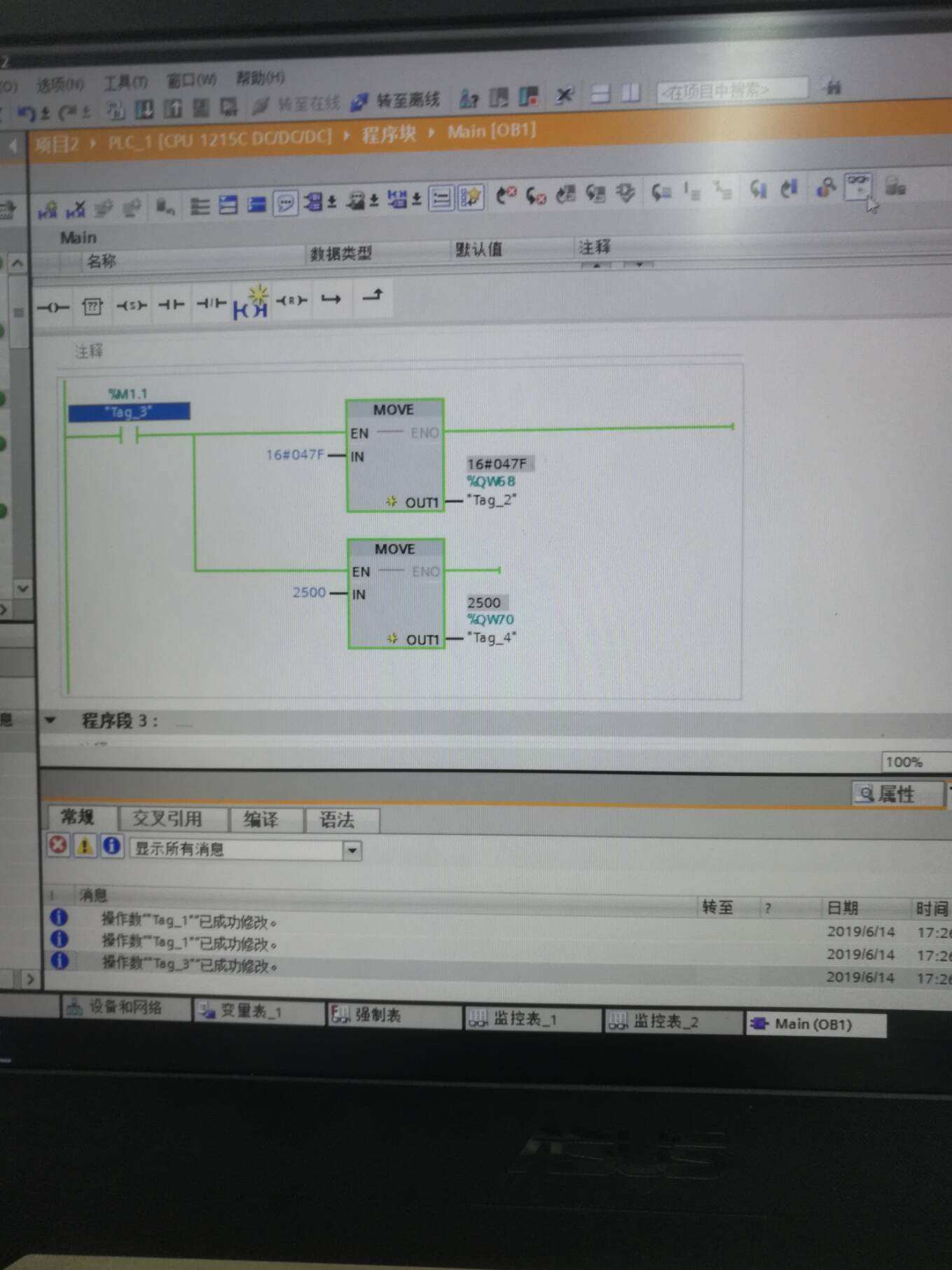

你没有充分了解转速设定的换算关系,
plc给定值*参考转速/16384==设定给变频器的实际转速。
参考转速好像是参数p2000,一般情况下是1500。
如果换算一下,2500对应的转速大概228.8转。
那个是固件版本。变频器的控制单元的固件程序也是在不断升级的,类似你手机的系统一样。和使用哪个报文没有太大关系。
