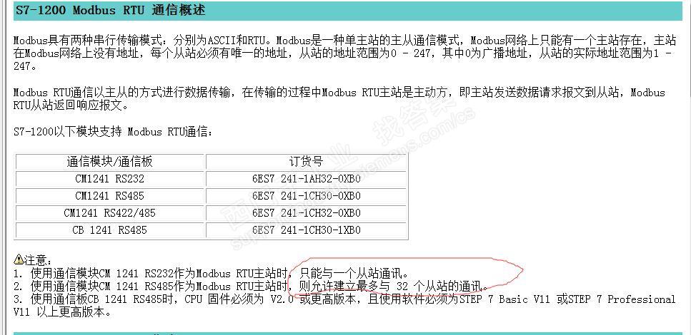

官方文档不准超过32个
但是我们用了40个也没问题
注意轮询的时间
RESP_TO改为500ms
RETRIES设置为0
