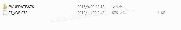

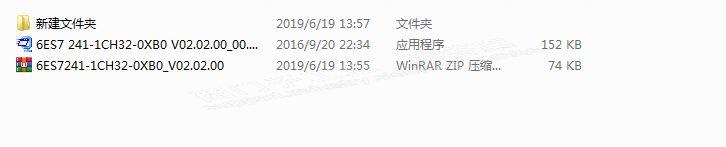

把固件下载下来后,先解压,解压后的文件再用作去更新。在官网下载的更新文件在没有解压前是不能用在更新用。文件进行两次解压后才能用于固件更新。看下图。图二才是最终解压后的更新文件。
