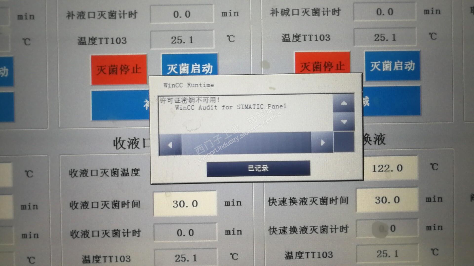

请教各位大神,西门子购买的 正版 WINCC Audit for SIMATIC COMFORT/MOBILE PANELS 通过可以通过授权管理器将授权导入到Comfort 1200面板中,隔几天触摸屏还会弹出SIMATIC WinCC Audit for SIMATIC Panels许可密钥不可用是什么原因导致的。通过授权管理器连接触摸屏里面也有导进来的 WINCC Audit for SIMATIC COMFORT/MOBILE PANELS

谢谢,跟客户叫他们把触摸屏重起下就没弹出来了
请参考文档:
精智(Comfort)屏授权传输到触摸屏中http://www.ad.siemens.com.cn/productportal/Prods/HMI/Comfortpanel/Q8_option/FAQ3_Comfortpanel_license.html
