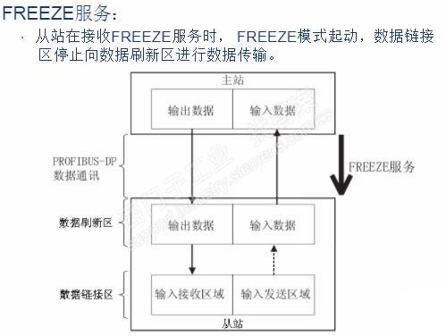

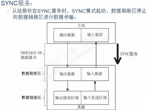

SYNCDP 从站在收到主站的SYNC命令后,立即将当前输出状态冻结(即保持当前的输出状态不变),但从站仍在不停地接收主站的输出数据,直到收到主站发出的UNSYNC命令再开始更新输出。2.FREEZEDP 从站在收到主站的FREEZE命令后,立即将当前输入状态冻结,并周期性传送给主站(即相当于从站的输入没有任何变化),直到从站收到主站发出的UNFREEZE命令,才不断地将更新的输入状态发送给主站。
详见图片:
