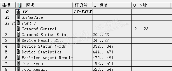

1、
以插槽号 1 为例
Q:12...23 Command Control 表示
QB12、QB13、QB14、QB15、QB16、QB17、QB18、QB19、QB20、QB21、QB22、QB23,这 12 个输出字节。
以插槽号 2 为例
I:20...23 Command Status Bits 表示
IB20、IB21、IB22、IB23,这 4 个输入字节。
2、对外部设备的输出就是对其操作,输入则是从外部设备读回的数据。
