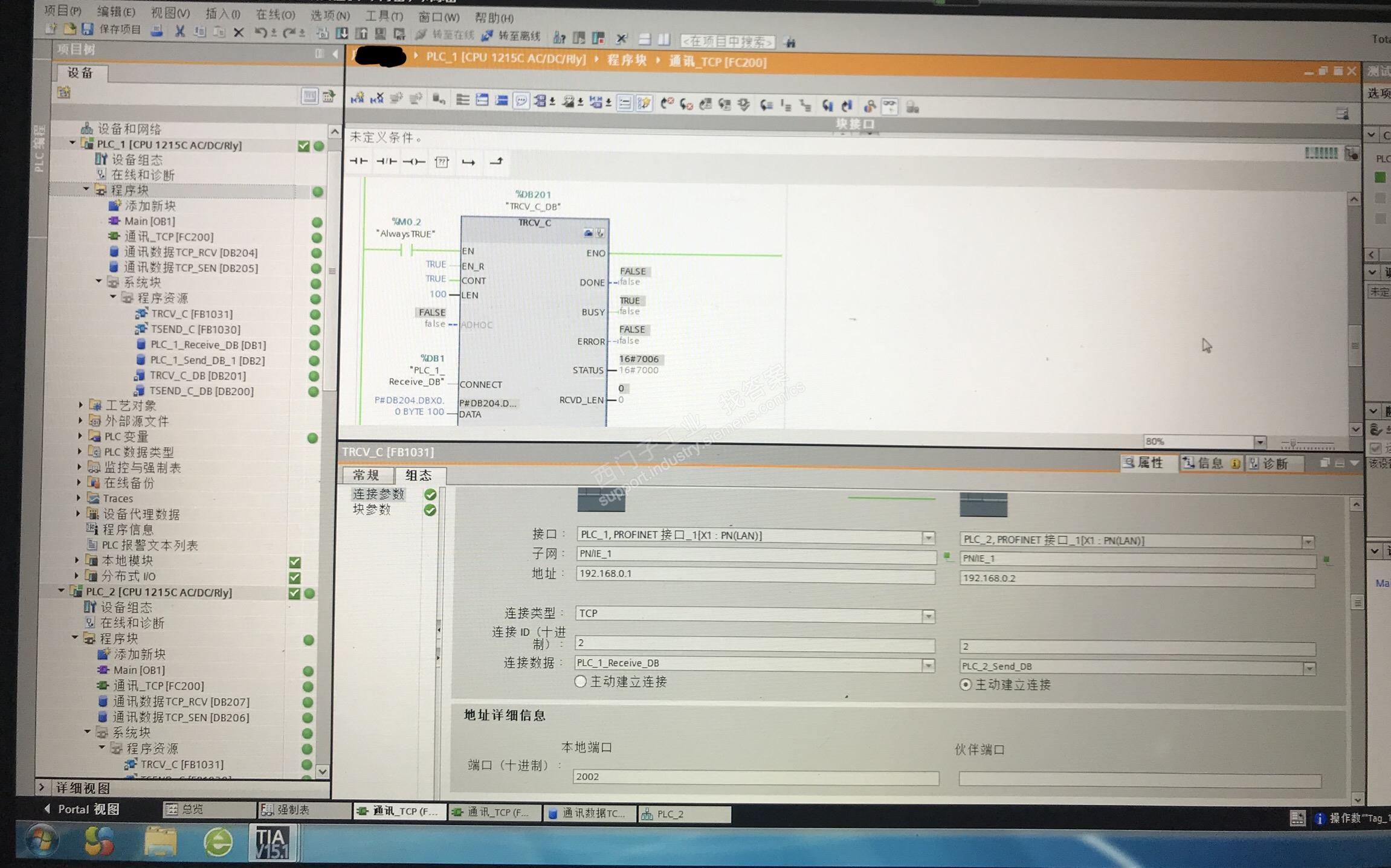

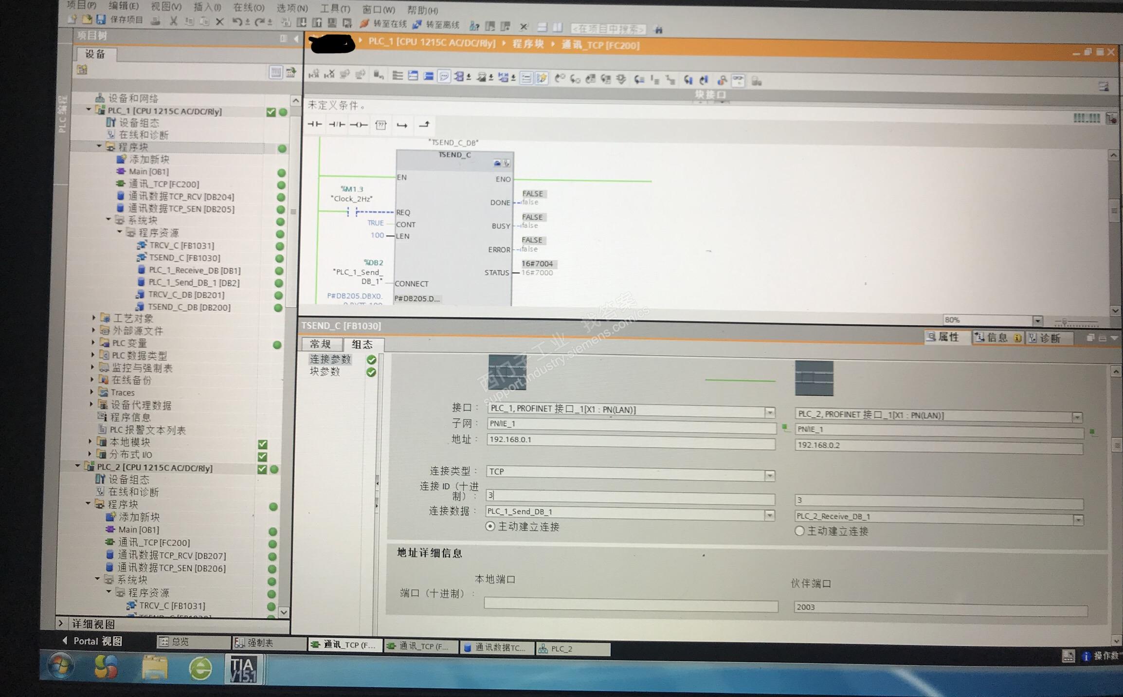

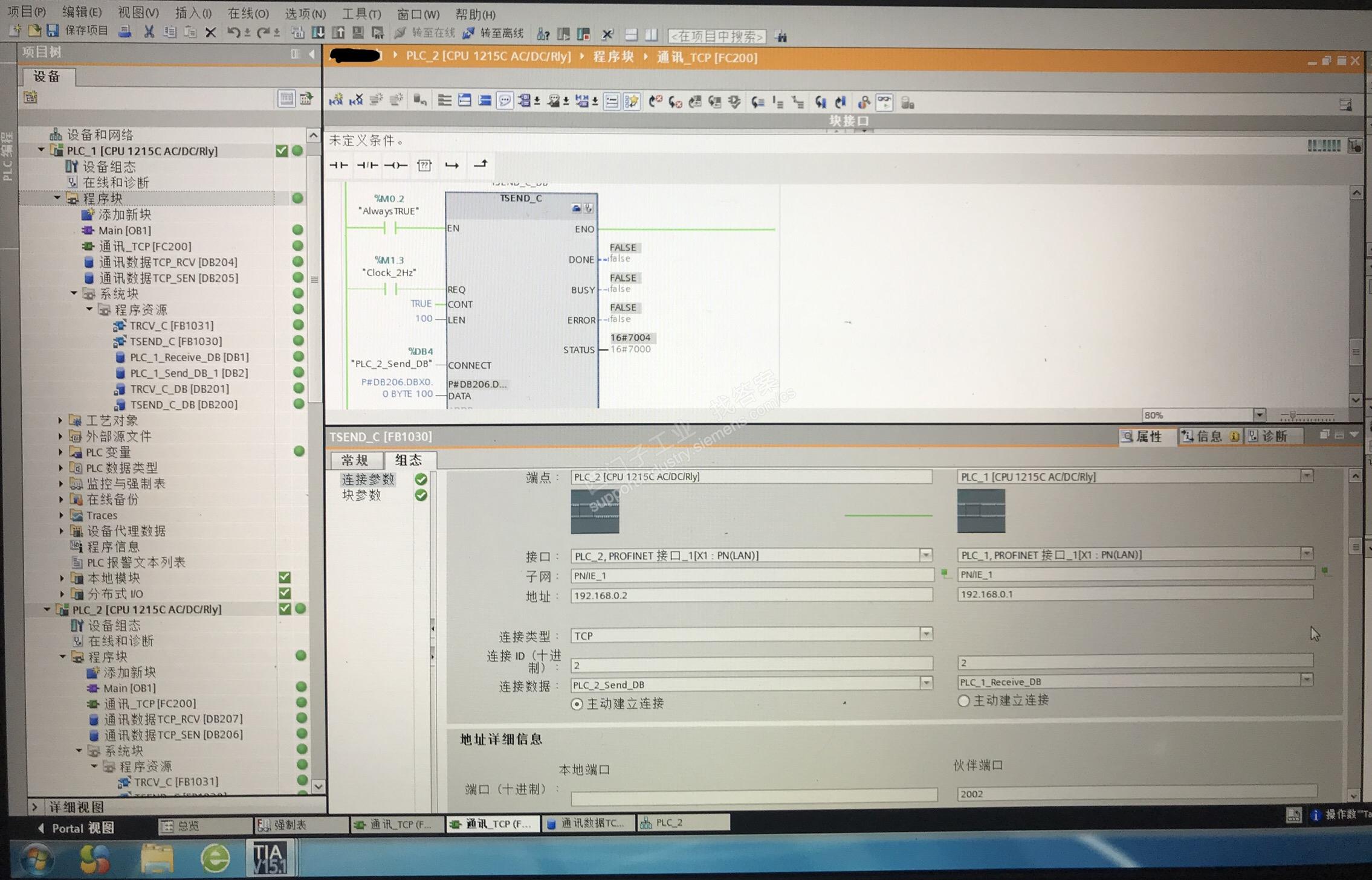

首先要看你组态是否有问题。你先看一下关于如何组态的官方文档链接资料。
S7-1200 之间 TCP 通信:http://www.ad.siemens.com.cn/productportal/prods/s7-1200_plc_easy_plus/SmartSMS/1015.html
1200通讯视屏教程:http://www.ad.siemens.com.cn/service/elearning/series/131.html
关于补充问题回答:你先做一个端口的TCP连接,将一个网口的主从站网口的参数设定好后再去做测试,测试成功后再去将1215C两个网口来做TCP通讯。
