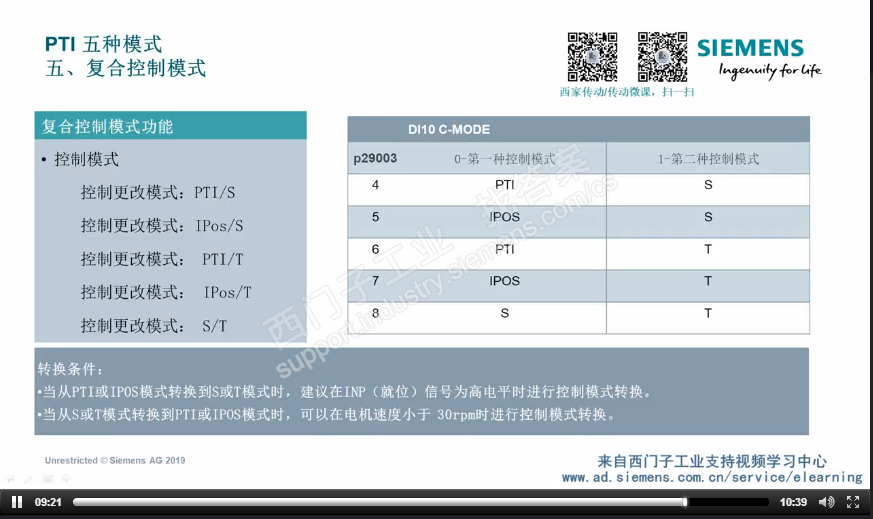

V90PN的两种控制模式(速度模式,基本定位模式)无法在运行过程中自由切换,控制模式切换需要驱动器重启以及报文重新配置
