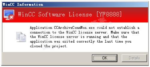

兼容性问题
这个好像是连通性软件包因兼容性问题,授权检测不正常
如果你用不到连通性软件包的话,可以从控制面板里面给卸载了,重启计算机再运行项目应该就不会提示该授权问题了
