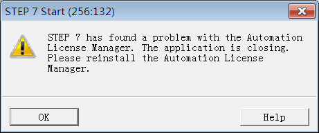

是授权管理器出问题了。没有启动。找不到有效的授权。你确认安装所有的授权了吗?如果没有请安装。可能是优化系统了吧,限制了授权管理器开机自启。如果关闭了,在服务里手动启动一下试一试。然后选自动。我遇到过这样的情况。
