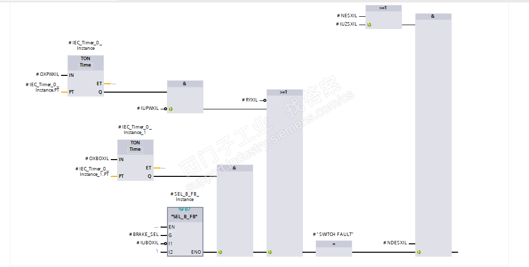

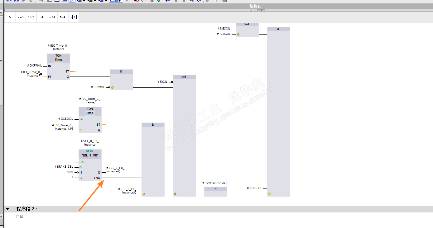

没这么用过,你可以试试。在博图帮助文件里搜索EN/ENO机制,有详细介绍。以下是部分摘录。
在 LAD 和 FBD 中启用和禁用 EN/ENO 机制:
在 LAD 和 FBD 中,某些指令具有使能输出 ENO,因此使用 EN/ENO 机制。这样,可以查询指令中的运行时错误,并对错误做出反应。为了提高 CPU 的性能,可在默认设置中禁用 EN/ENO 机制。这意味着无法使用 ENO 值对指令中的运行时错误做出反应。但可在需要时,重新启用 EN/ENO 机制。
为了生成 ENO,可以为每条指令分别启用 EN/ENO 机制。如果对一条指令启用了 EN/ENO 机制,则后续在程序中添加其它指令时也会启用 EN/ENO 机制。如果不希望指令启用 ENO 评估,则可以随时再次禁用 EN/ENO 机制。之后添加到程序中的其它指令则不会插入 EN/ENO 机制。
如果启用使能输出 ENO,则运行时错误将不会导致 CPU 切换到 STOP 模式。
激活 EN/ENO 机制
按以下操作来激活指令的 EN/ENO 机制:
在程序中,右键单击待激活 EN/ENO 机制的指令。
在快捷菜单中,选择“生成 ENO”(Generate ENO) 命令。
将再次生成指令的 ENO 值。如果激活使能输出,则随后将插入其它指令。
禁用 EN/ENO 机制
按以下操作来禁用指令的 EN/ENO 机制:
在程序中,右键单击待禁用 EN/ENO 机制的指令。
在快捷菜单中,选择“不生成 ENO”(Do not generate ENO) 命令。
将不再生成指令的 ENO 值。如果未激活使能输出,随后也将插入其它指令。
