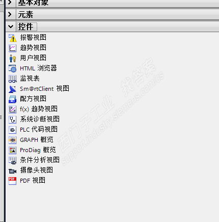

博图advanced类型项目中没有表格视图,精致面板,精简面板都没有。但可以安装西门子提供的一些库文件
Toolbox for HMI Projects
https://support.industry.siemens.com/cs/cn/en/view/106226404
按钮就对应键盘上的功能键
拉伸的话指运行后吗?运行后如果不是全屏,窗口模式是可以调整大小的。
