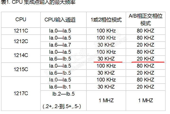

S7 1200 订货号位:214-1AG42-0XB0为CPU 1214C ,
S7-1200版本为V4.0的可测量到的单相脉冲频率最高为 100 KHZ,A/B 相最高为 80 KHz。如果使用信号板还可以测量单相脉冲频率高达 200KHz 的信号,A/B 相最高为 160 KHz。
普通的计数器,就在扫描周期内,检测到了信号,就会进行加减数。比如上个周期为0下个周期为1,那么就会加一或者减一,由于跳转指令或者中断指令都会使用整个程序的扫描周期变大,会对普通计数器有个很少的影响,如果输入频率很大,建议使用高速计数器。
工艺类型:编码器测距,或者测速,(这里可亿使用高速技术器)
低频率段的一个计数和简单的程序内部的计算,普通计数器即可
