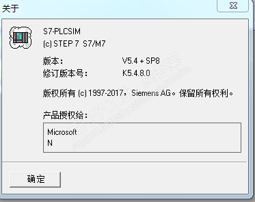

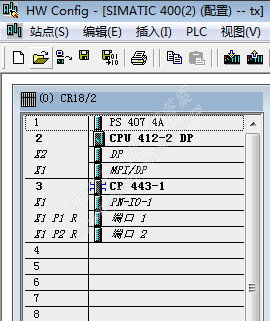

可以仿真。你硬件组态的是 S7-400,应该用 SFB12/13 而不是 FB12/13,FB12/13是用于 S7-300的。
PLCSIM仿真S7-400之间的S7通讯
