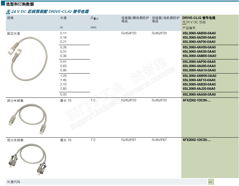

DRIVE-CLiQ电缆,两个型号长度不一样,长度允许可以互换使用。
6SL3060-4AD00-0AA0 DRIVE-CLiQ电缆0.16米
6SL3060-4AP00-0AA0 DRIVE-CLiQ电缆0.41米
DRIVE-CLiQ电缆长度请参考附图——
