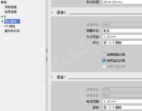

1、用信号发生器给定4-20MA范围内的任一值,看模块数值是否有变化,有变化,检查接线;没有变化,检查组态
参考接线图检查接线
2、《模拟量输入输出接线》
http://www.ad.siemens.com.cn/productportal/prods/s7-1200_plc_easy_plus/IO/S7-1200PICT/S7-1200%20analog%20module%20wiring.html
3、《模拟量精度及量程转换》
http://www.ad.siemens.com.cn/productportal/prods/s7-1200_plc_easy_plus/IO/S7-1200PICT/S7-1200%20analog%20module%20signal%20type%20and%20measurement%20range.html
《1200 模拟量》
http://www.ad.siemens.com.cn/productportal/prods/s7-1200_plc_easy_plus/smartsms/004.html
