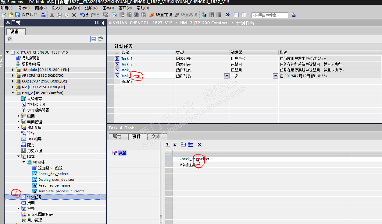

两种方法:
1、如图所示,在计划任务中,可以设置触发器,然后在可以在事件中添加你要周期执行的VBS脚本即可
2、如果需要扫描的周期比较短,可以将PLC中的时钟闪烁信号添加到HMI的变量里面,然后在这个变量的属性》事件》数值更改添加你要执行的VBS脚本,但是这种方法很占内存,会感觉HMI的反应变慢!
希望这个经验对你有所帮助!
