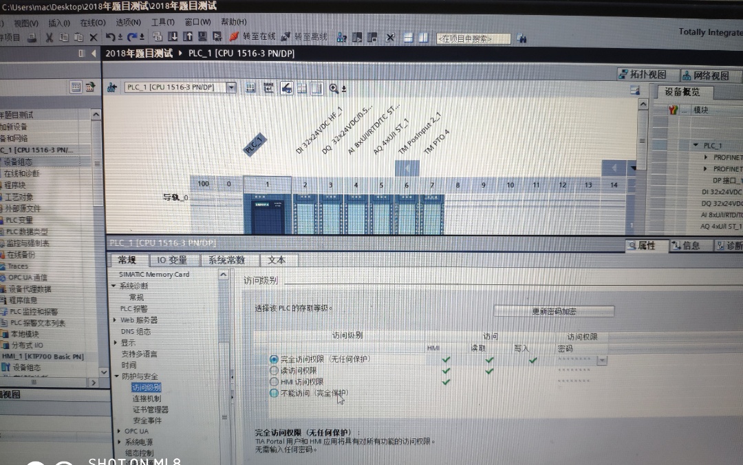

密码无法破解
补充回答
不知道密码这样操作
如果S7-1500下载程序有密码保护,忘记密码,想清除密码保护时,必须清空MMC卡内程序文件。
操作步骤:把CPU断电后,拔下MMC卡,插入电脑读卡器,删除卡中文件,记住不要采用格式化操作。再把卡插回到CPU中,CPU上电后,下载没有密码或知道密码的项目程序到PLC中即可。
