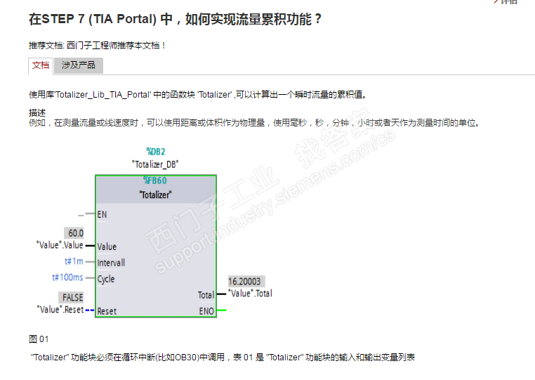

累计,积分的原理都是一样的,离散状态就是瞬时值*瞬时时间,然后对这个值进行累加。时间无限接近0就是积分。
流量累计就是把瞬时流量转换成一个扫描周期对应的值然后累加就行了呀!。比如你的流量pv是小时流量,你的ob30时100ms的中断周期,那么一个周期对应的流量信号就是pv/36000.0。对这个值进行累加就行了。

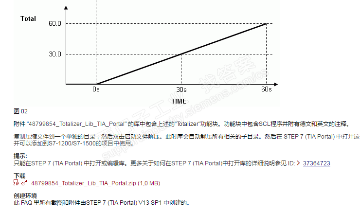

因为累加器的有效位和累加机制的限制,相加的两个数不能相差超过10^7,否则小的那个数就会被舍弃,不再累加了。为了解决这个问题,需要分阶累加,即sum=sum+pv,sum>=sum_sp,则sum1=sum1+sum,sum=0,重新累加。sum1>=sum1_sp,则sum2=sum2+sum1,sum1=0,重新累加。一直这样重复,可以实现无限累加,最后总的累计值就是所有sum值的和。
