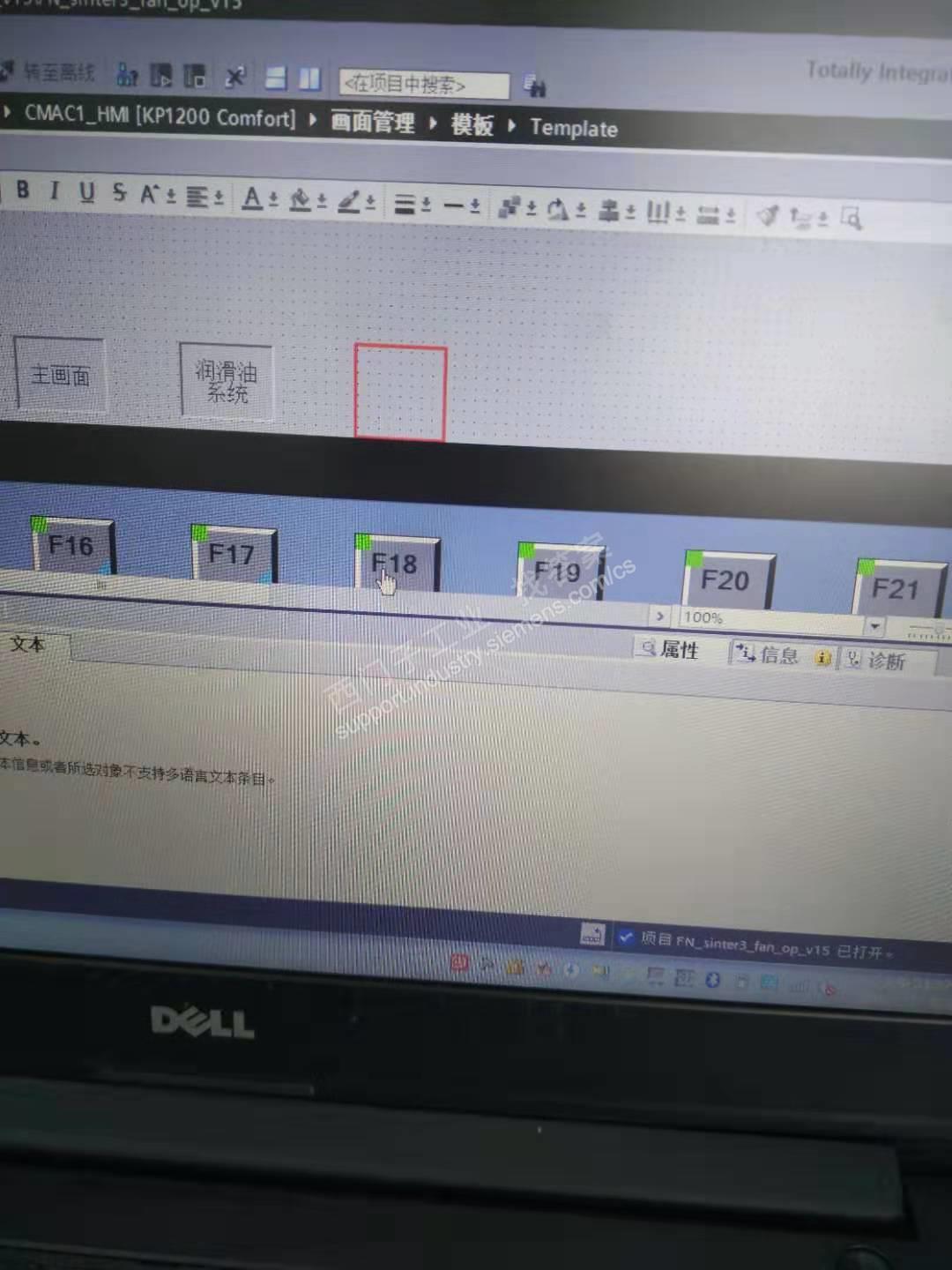

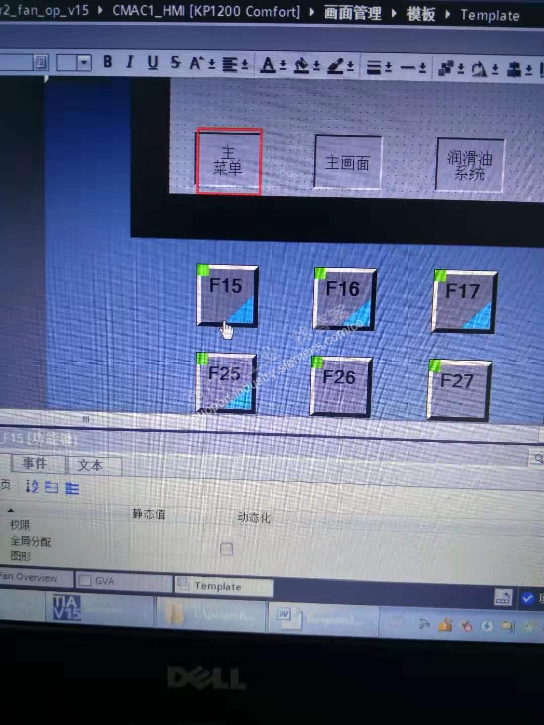

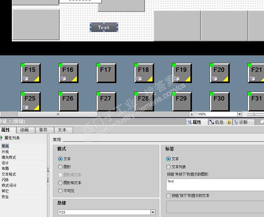

首先先拖拽过来一个按钮,然后把这个按钮属性的热键改为你想要定义的按钮(比如说F25),你对这个拖拽过来的按钮所有的定义其实就是F25. 别纠结红色方框那个问题,那个不能显示。你的F25已经被定义了。
问题补充:

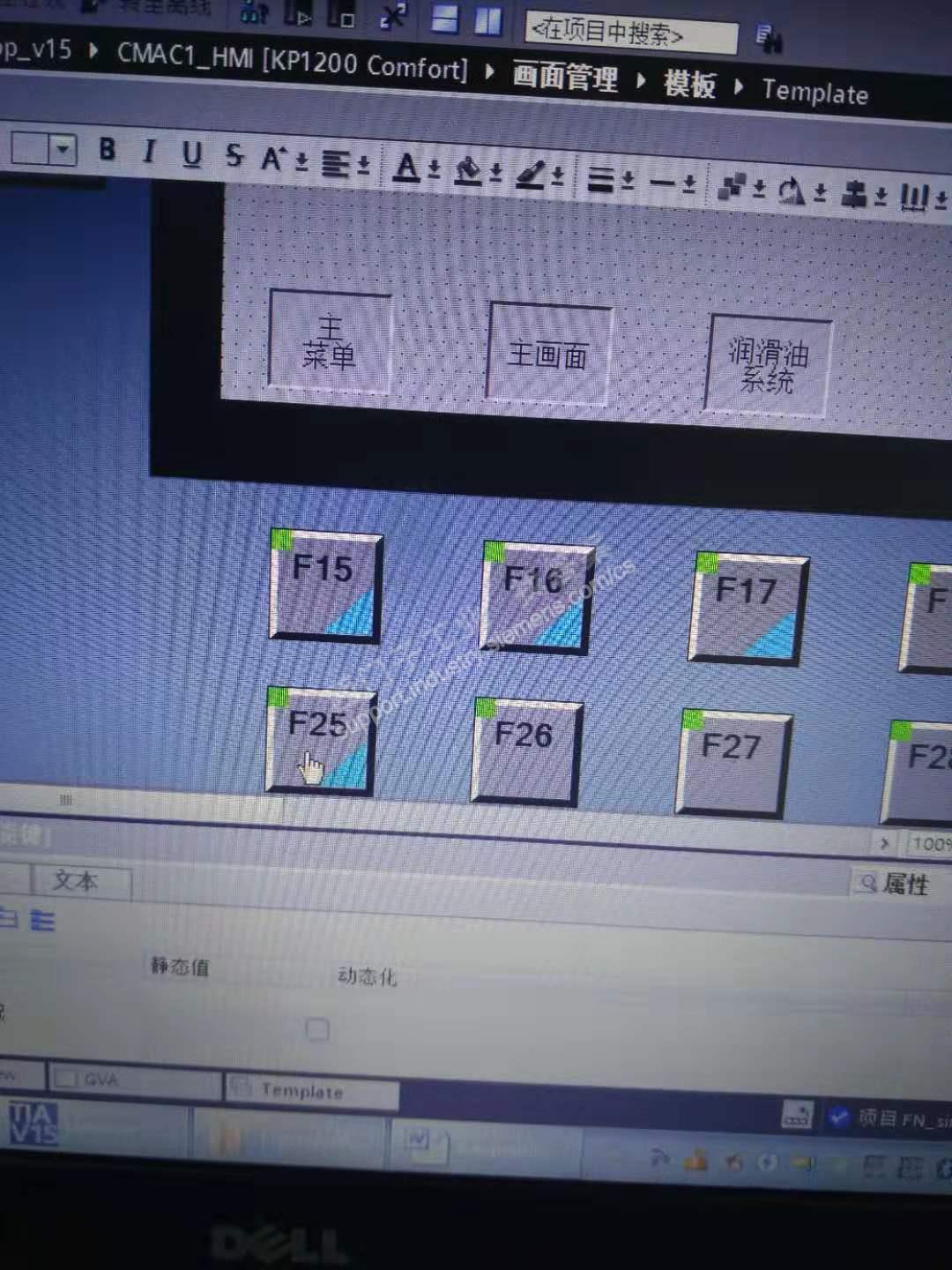

F25 F26 F27...第二排的按钮没有那个红色的框,这个是西门子系统决定的。你可以把我图里的“text”按钮名字改为F25,热键也改为F25,这样你按F25按钮就知道对应text那个按钮了,我之前就是这么做的。
