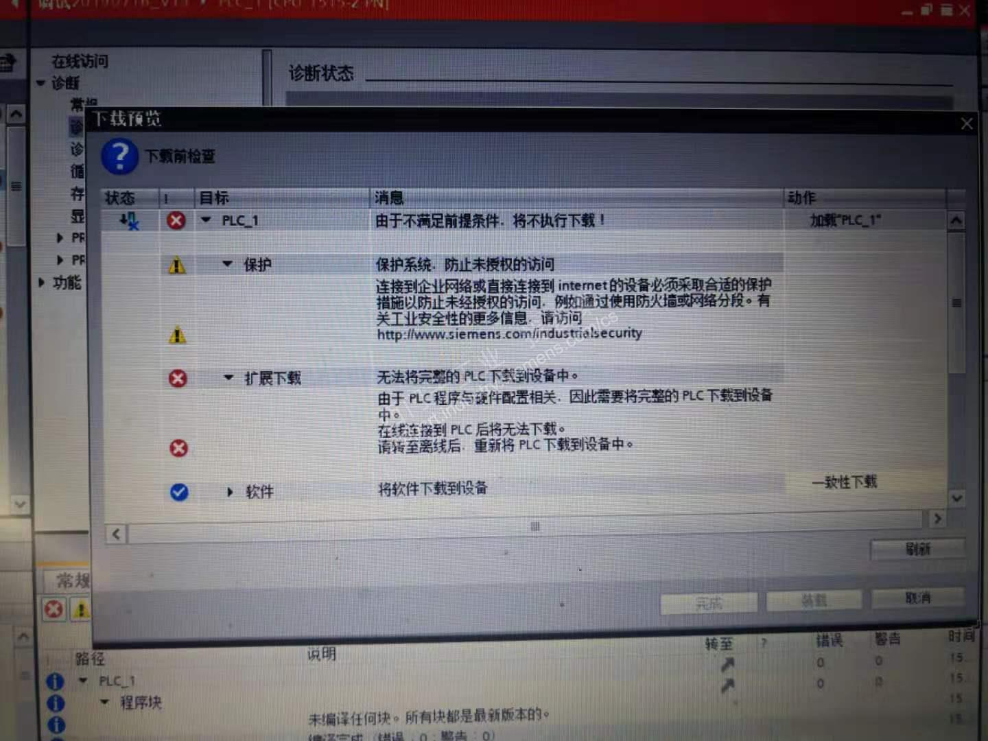

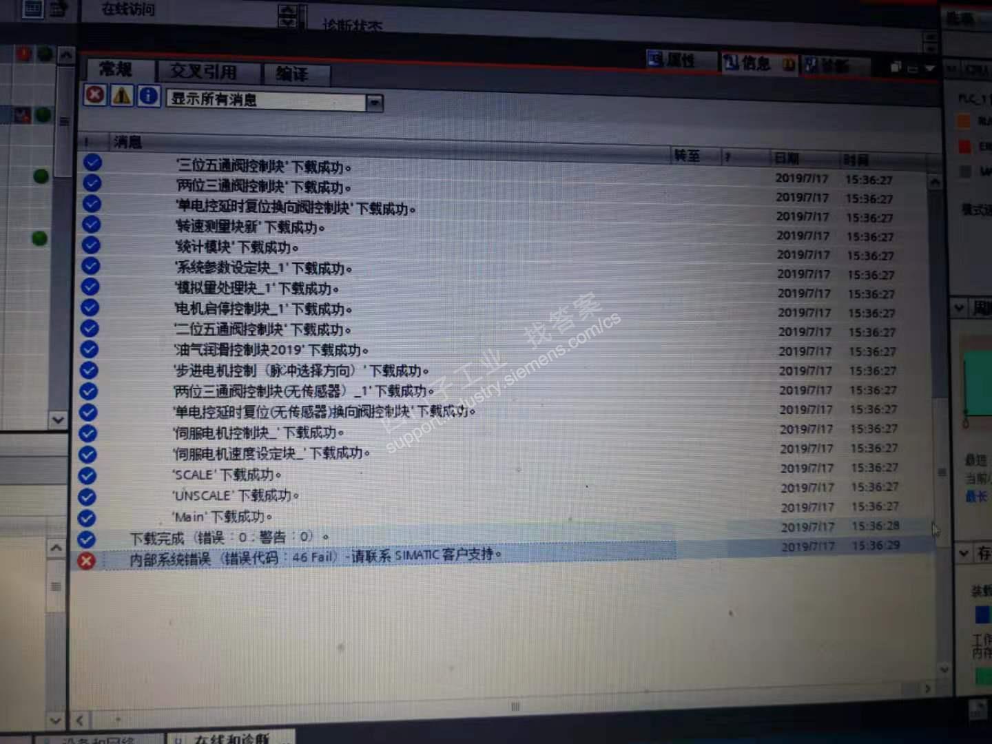

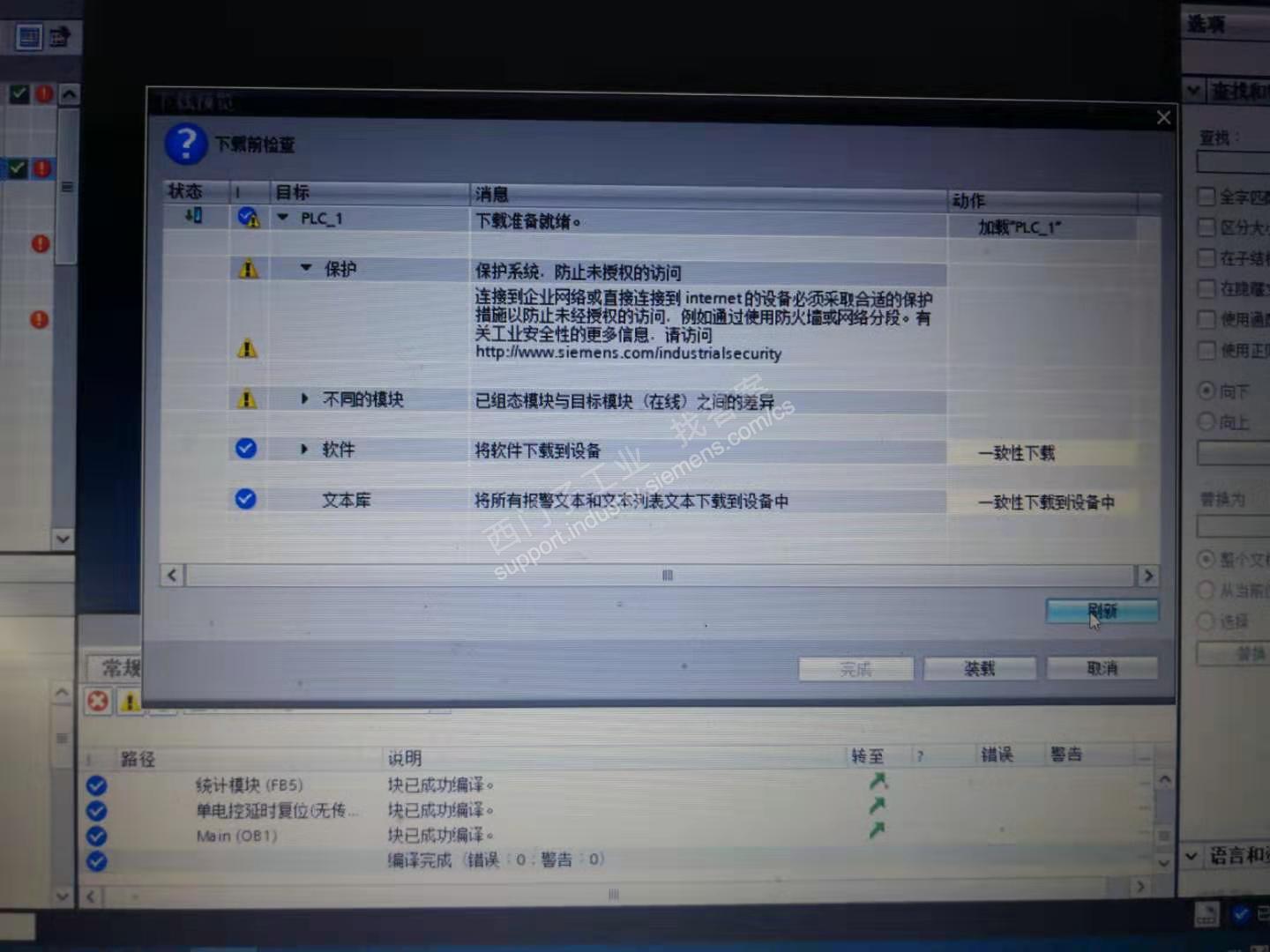

你把CPU做个恢复出厂设置,直接下载一个CPU进去,空的程序,别下载别的东西,看看还报不报,确定下CPU本身没有问题再查是不是你的组态的问题。
