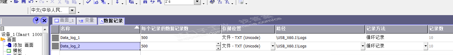

1、使用Smart V3 SP2软件可在屏上通过趋势视图显示数据记录信息。
2.仅可建立1个归档文件,该文件的最大可记录条数为10000条,仅可配置5个变量。
3.记录文件名及路径仅支持英文 ,并且记录文件的格式仅可选择 “TXT”。
4.路径必须选择 “\USB_X60.1”。
5、如果循环日志全部填满,则最早的条目将被覆盖。
