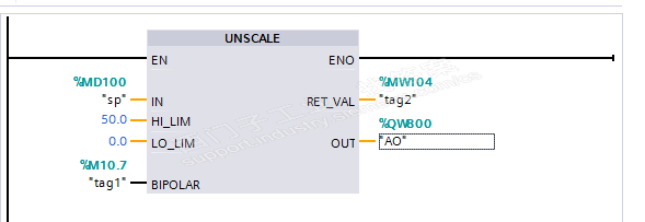

截图
或者用中间变量传递一下
输入的数应该是上下限之间的实数
你的1000哪里来的呢
