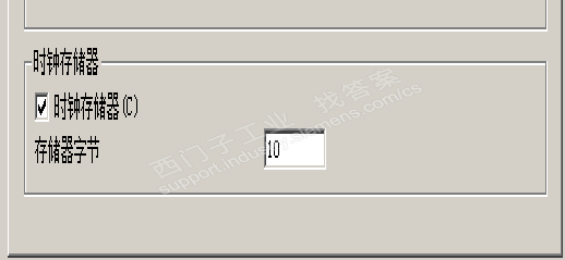

系统时钟仅仅只需要勾选一个M存储区(一个字节),编译将硬件下载到cpu就可以调用了。
采用其它方式也可以,只是需要一些简单的计算。一般在循环定时中断,如OB35中定义循环中断时间mS单位,并进行循环中断的累加达到需要的时间脉冲,这种脉冲个数数量没有限制。
