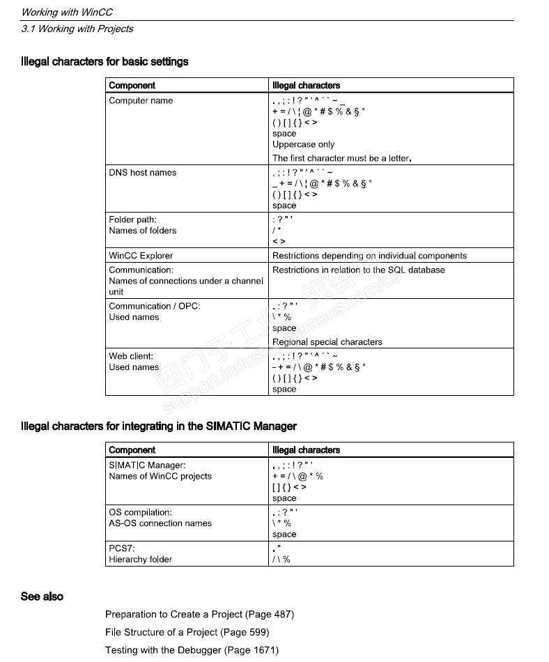

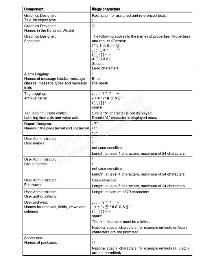

有一些符号,就是不能被读取。
这里有一个表,你看看。 See IllegalCharacterInWinCC
WinCC手册, 搜“非法字符”
