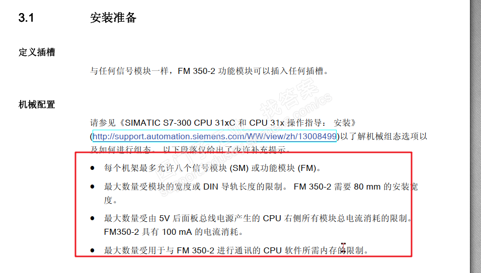

这个应该是没有限制的
手册上这么说的:
● 每个机架最多允许八个信号模块 (SM) 或功能模块 (FM)。
● 最大数量受模块的宽度或 DIN 导轨长度的限制。 FM 350-2 需要 80 mm 的安装宽
度。
● 最大数量受由 5V 后面板总线电源产生的 CPU 右侧所有模块总电流消耗的限制。
FM350-2 具有 100 mA 的电流消耗。
● 最大数量受用于与 FM 350-2 进行通讯的 CPU 软件所需内存的限制。
1、CPU上挂载的不够用的你可以加IM模块,还不够还可以加ET200M,你总共需要多少?
参考:
FM350-1/FM350-2常问问题集
https://support.industry.siemens.com/cs/cn/zh/view/72839300
SIMATIC S7-300 FM 350-2 计数器模块 设备手册
https://support.industry.siemens.com/cs/cn/zh/view/1105178
31页 3.1 安装准备
https://support.industry.siemens.com/cs/pd/101371?pdti=td&dl=zh&lc=zh-CN
看他一个模块消耗的背板电流是多少吧
然后再看CPU可以提供多达的背板电流
如何通过估算模块电源损耗来选择供电电源?
https://support.industry.siemens.com/cs/document/91373211
