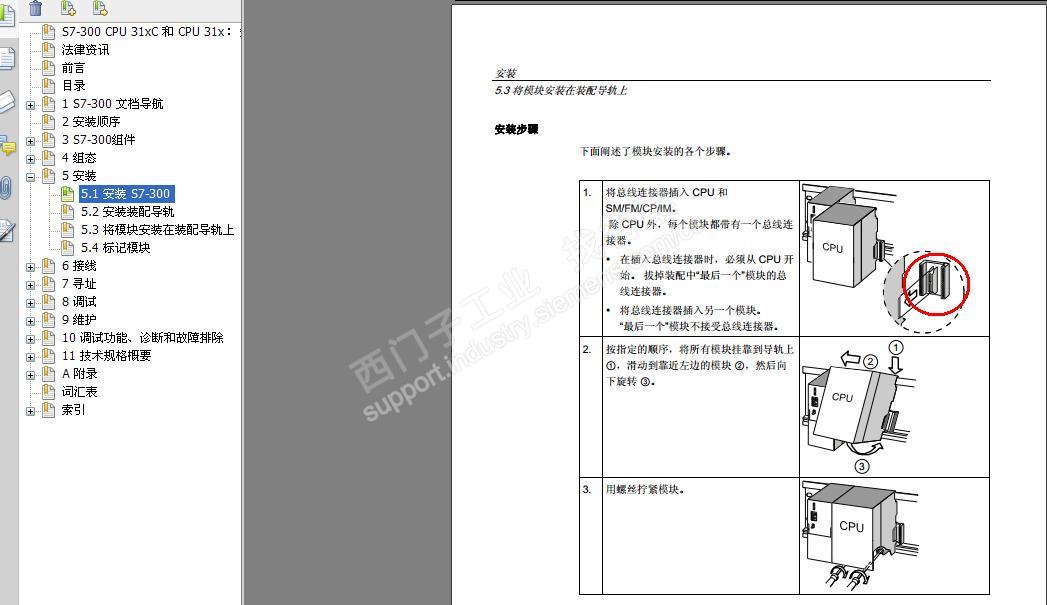

1、无源模块连接
除 CPU 外,每个 SM/FM/CP/IM 模块都带有一个总线连接器。模块和模块之间用 U 型总线连接器连接。
在插入总线连接器时,必须从CPU开始。 拔掉装配中“最后一个”模块的总线连接器。将总线连接器插入另一个模块。“最后一个”模块不接受总线连接器。
如图(红圈圈住的部分) 第 110 页
《SIMATIC S7-300 CPU 31xC 和 CPU 31x:安装》
https://support.industry.siemens.com/cs/document/13008499
