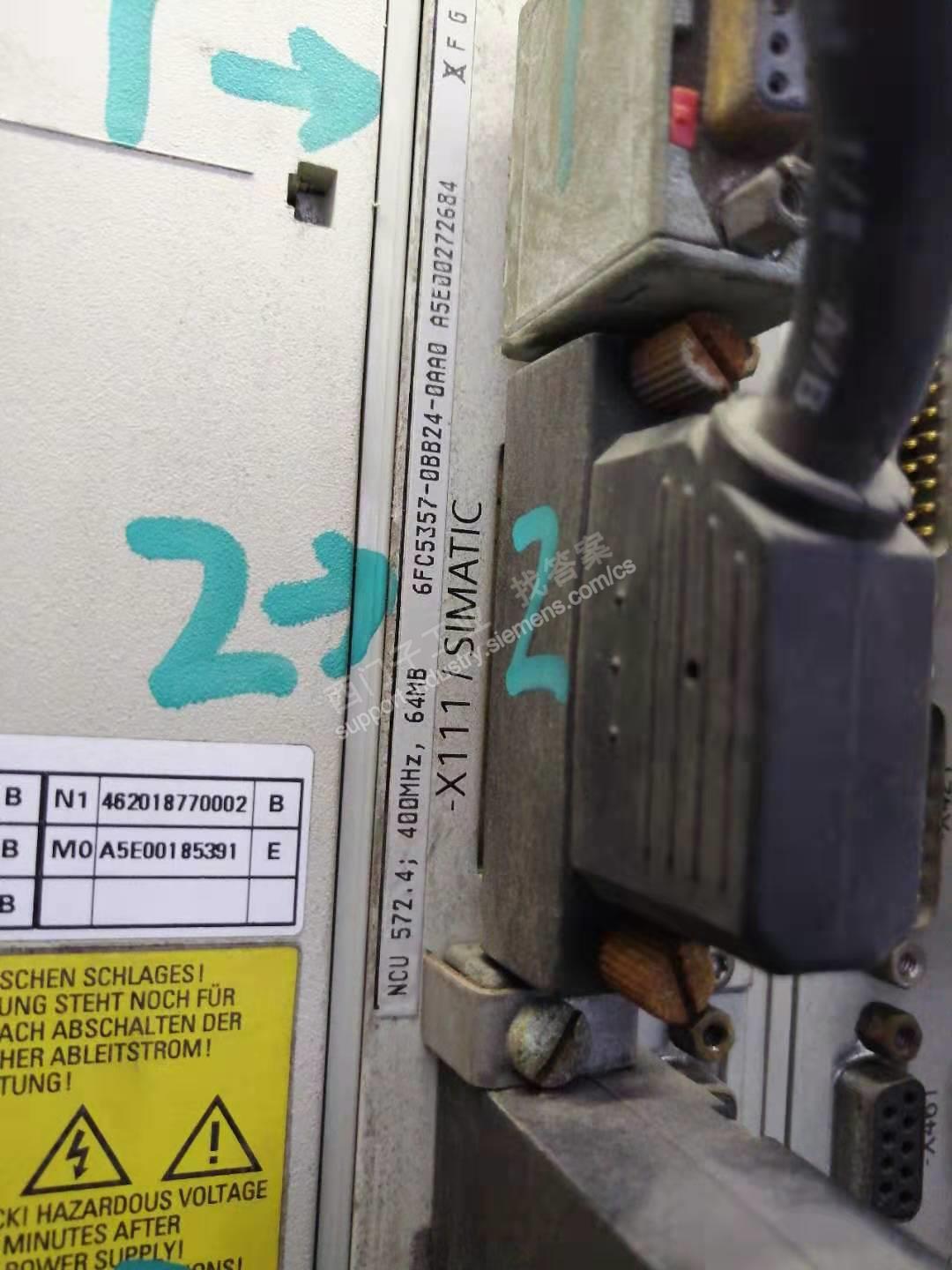

更换风扇电池盒。
你这个不是828D系统,是840D系统。
该组件是有一个风扇及一个电池组成。
在开机通电状态下,找到图3的风扇、电池盒位置,在这个盒的左下侧有一个塑料扣,往上提再往外拉就可以把此盒拉出,吹扫风扇更换电池或者订购组件更换就可以了。

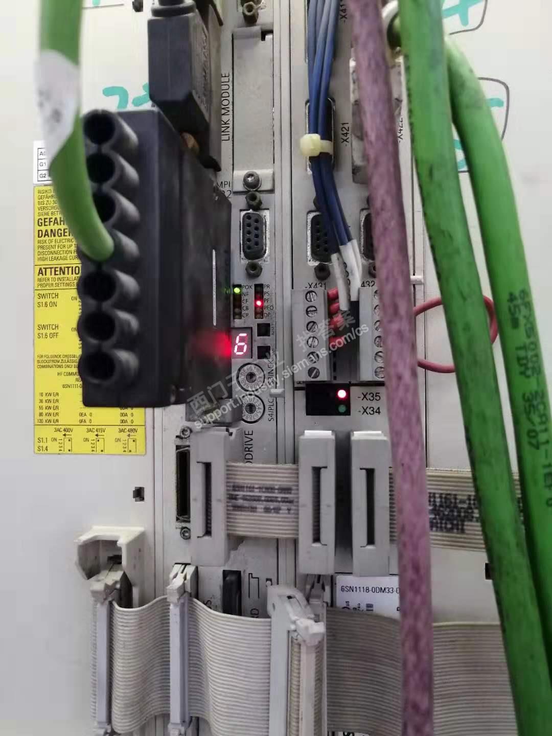

补充问题回复:
是报警母线欠压?测量电源模块的进线侧电压是否在正常范围。
有必要吹扫ncu模块。
