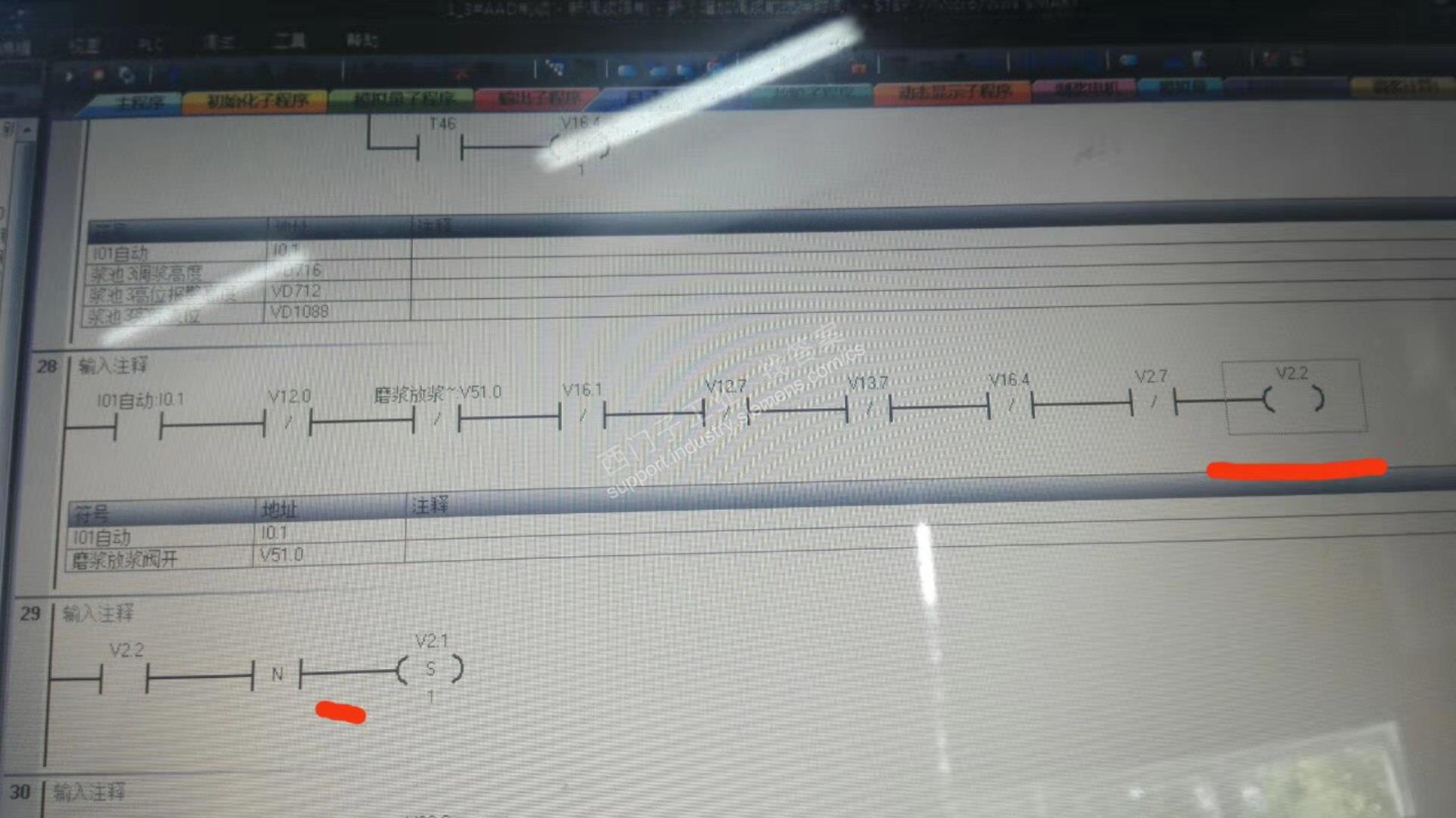

只能说V2.2断开后下降沿成立,V2.1置1这个瞬间是成立的,但是其他程序是否会将V2.1复位或者变量是否有重叠就不能确定了。如果说V2.2由1变为0后监测到V2.1仍然为0那么你就需要检查一下哪里的程序会将V2.1复位或者有线圈输出,再者就检查变量是否有重叠情况。
