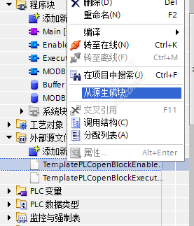

1,从外部源文件双击“添加新的外部源文件”,找到要添加的scl文件打开
2,右键添加的源文件,单击“从源生成块”,程序块里就有相应的块了
