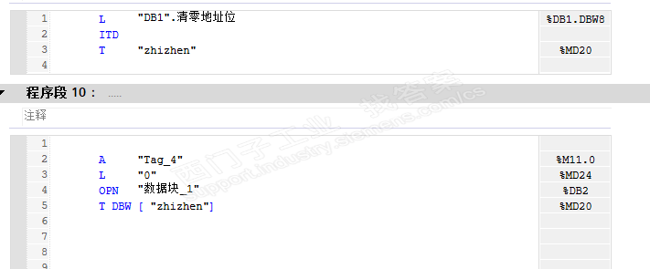

看样子你的意思 “zhizhen”里面存储被清零变量的起始字节序号?
你现在用的是存储器间距寻址,关于指针的结构,你并不了解。你得好好看看。
你这个程序,需要把zhizhen里面的数据左移3位,SLD 3,
然后再执行T DBW[ZHIZHEN]。为啥要如此,你看看指针地址的定义。

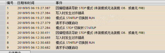

报警原因,简单点说就是你寻址的变量在plc里面是不存在的,plc执行时找不到对应的地址变量,你又没有下载OB121等编程错误处理组织块,导致cpu 停机。
