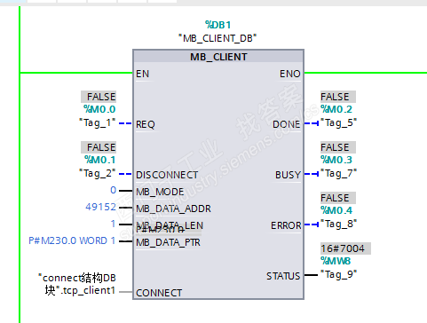

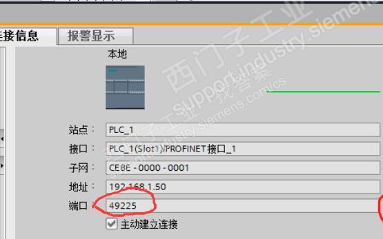

按道理这个连接应该会报错的呀,端口号设置是1-49151,你设置的是49225,超出范围了,你自己看一下参数说明是不是1-49151。
