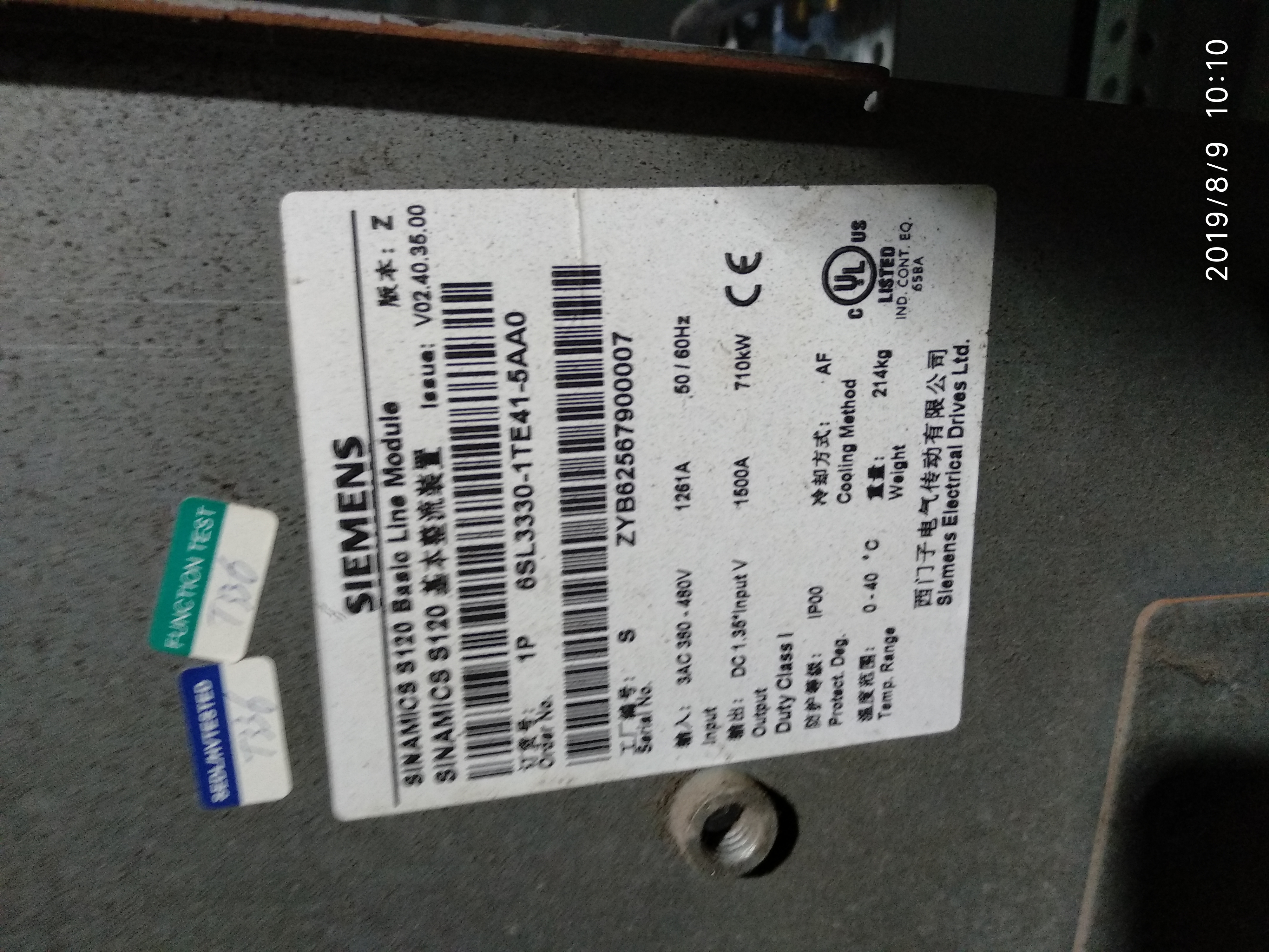

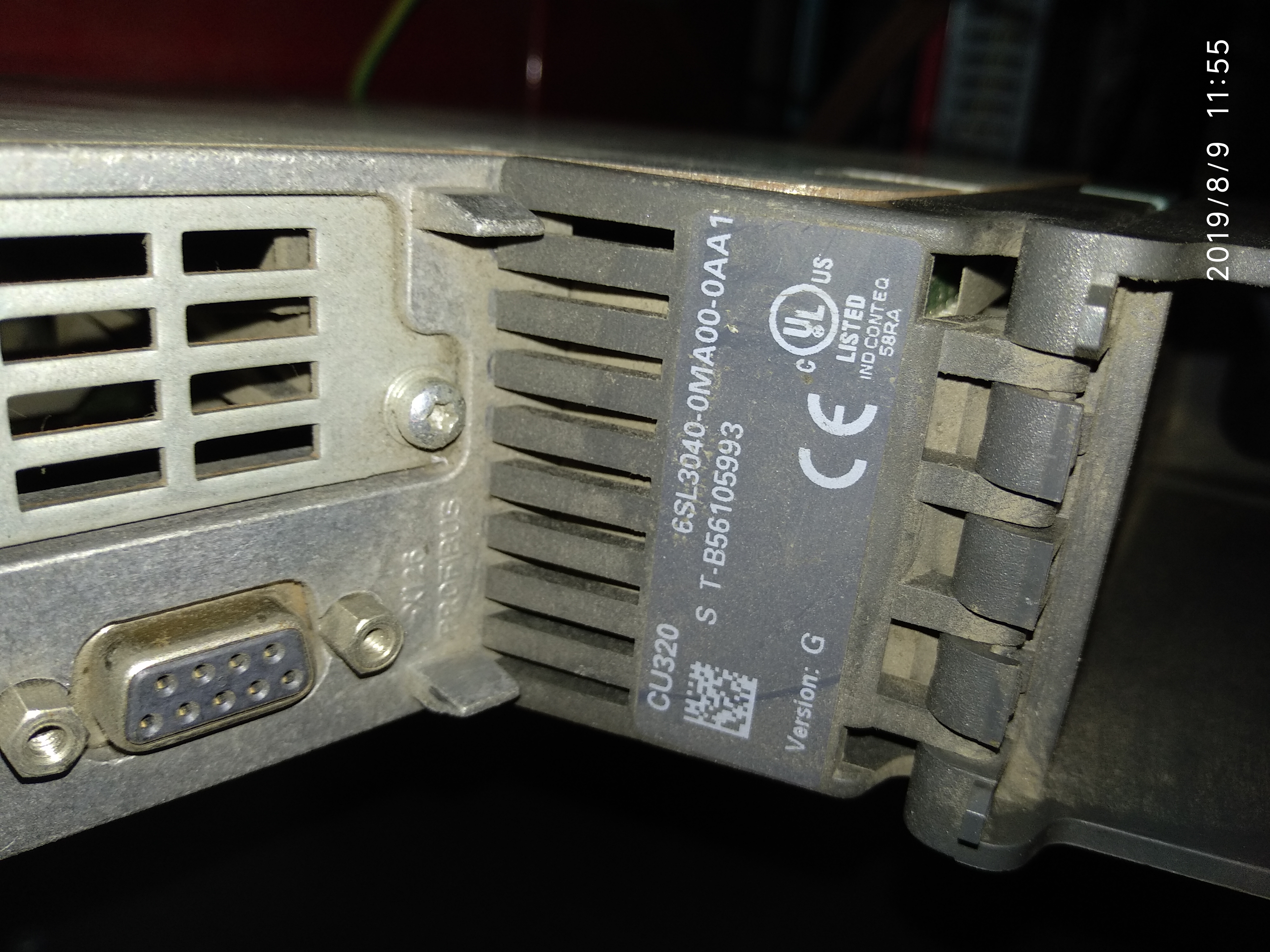

搬迁时,柜间连接的DRIVER-CLIQ电缆剪断,用户用自制的网线代替,更换为原装DRIVER-CLIQ电缆后可以正常识别。
自制的网线(正常以太网平行线线序)和原装的DRIVER-CLIQ电缆线序不同,而老版的CU320不具备自适应功能,因此使用自制网线无法识别拓扑结构,新版的CU320-2则可以使用自制网线临时代替DRIVER-CLIQ电缆使用,只是因为线缆质量无法保证,不建议使用。
